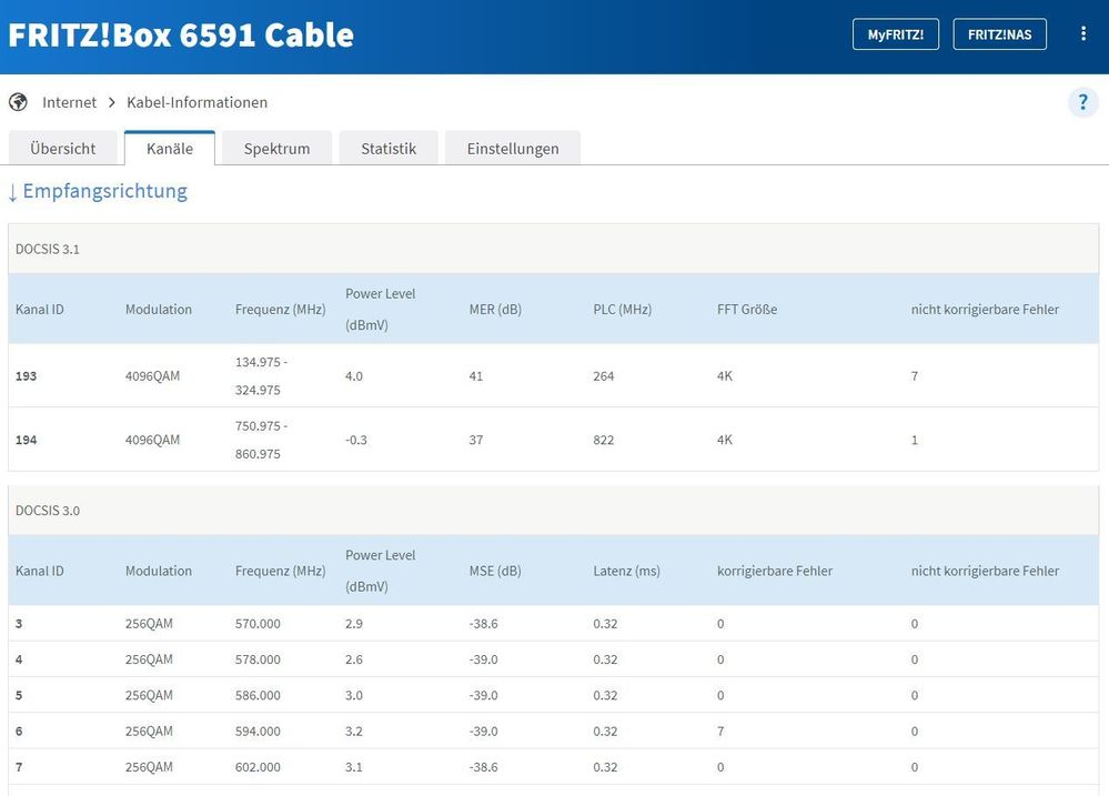

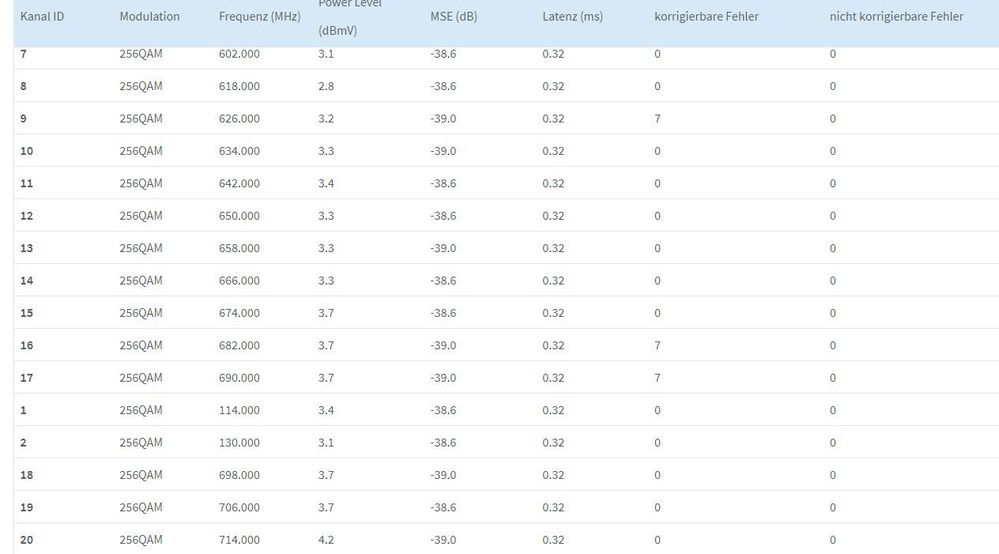

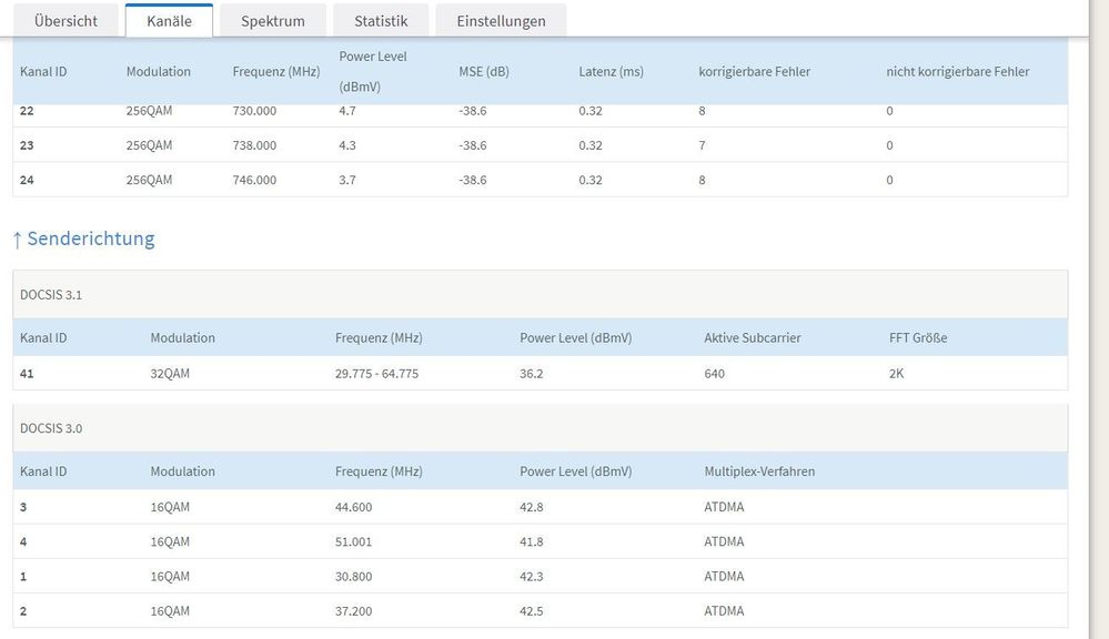

Hallo zusammen,
habe leider seit dem Wechsel auf Cablemax 1000 nur noch Probleme bei der Connection zum meinem eigenen Router (Fritzbox 6591). Streaming funktioniert einigermaßen aber Onlinegames spielen ist nicht möglich, bzw. wir dauerhaft von Lags etc. begleitet.
Der Upload ist miserabel und erreicht meistens nur knapp 5 mbit/s wenn überhaupt meistens hält er sich bei 1 mbit/s auf.
Der Download ist zwar besser, erreicht aber auch bei weitem nicht das was er soll.
Anbei mal kurz ein paar Screenshots zum meinen aktuellen Speedtest sowie die Kanäle meines Routers.
Hoffe mir kann hier jmd. weiterhelfen, gerne auch der technische Support.

du hast einen Rückwegstörer melde diesen, kann Wochen dauern, bis er ermittelt ist!

Danke für die schnelle Antwort 👍
Wo melde ich den? Über eine Hotline oder hier irgendwo im Forum?
Da es hier im Forum seit August 2022 keinen Support mehr gibt, kannst du es nur über die folgenden Kontaktwege probieren:
Kontakt zu Vodafone
