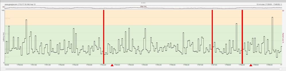

ich habe seit der Umstellung auf Cabel 1000 das Problem, das am Abend/Wochenende meine Pingzeiten sehr schwanken. Ebenso habe ich Tagsüber immer mal wieder Abbrüche. Dies sieht man auch am angefügten Pingplotter. Es ist abends sehr mühsam, da ich so mit diesen Pingzeiten nicht Online Spielen kann und die Abbrüche stören mich auch beim Arbeiten mit VPN. Es sind auch Abbrüche am Internetradio. Hier passiert es mehrmals am Tag das es kurz die Verbindung verliert. Ich habe die Fritzbox schon auf Werkseinstellung zurück gesetzt. Leider ohne Erfolg. Getestet wurde auch mit mehreren Geräte mit LAN/WLAN immer das gleiche Problem.

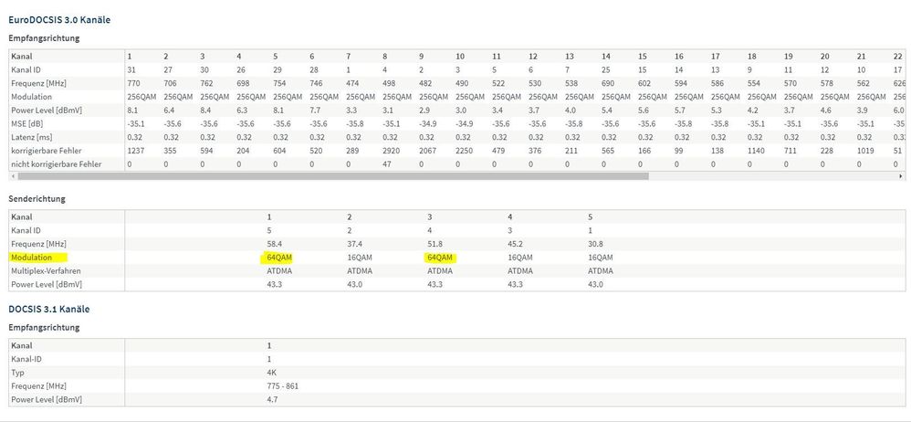

Ich habe einen Dual Stack Anschluss. Es wurde auch schon ein Ticket aufgemacht mit der Nummer 17035074 und wieder geschlossen. Da habe ich weder eine Rückmeldung bekommen, noch hat sich was gebessert. Was mir auch aufgefallen ist, das ich keinen vollen Upload habe sondern immer bei 15Mbit/s Ende ist. Download ist oke.

mir ist noch was aufgefallen. Die Gelb markierten Werte Schwanken immer. Meistens am Abend, evtl. Hilft das ja noch.
