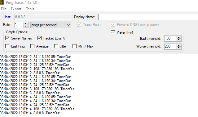

Lasse mal den Ping Tracer laufen. Poste deine Docsis Pegel, Tarif, PLZ & Bundesland.

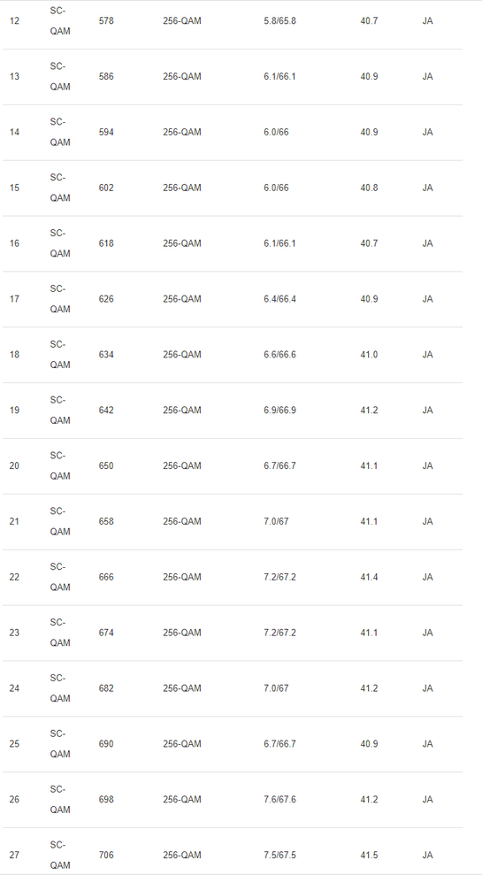

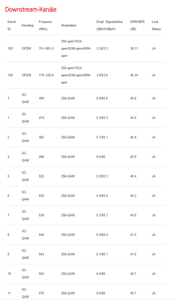

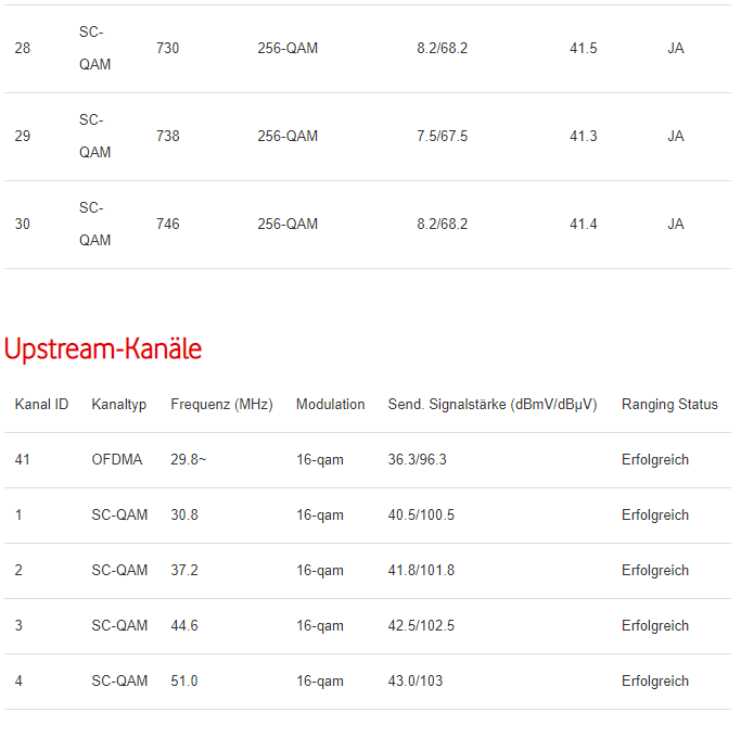

Hier sind die Ergebnisse

Deine Pegel im Upstream sind gerade so in der Spec. Durchaus möglich das der OFDMA deine SC Kanäle auf 16QAM runterregelt, kann aber auch ein Hinweis sein das was im Rückweg nicht stimmt.
Von daher wäre ein Besuch eines Technikers nicht schlecht. Rufe daher das VF Kompetenzzentrum an mit dem Stichwort Geschwindigkeit.
Deine Ping Spikes werden vom teilweise nichtvorhandenen Upload verursacht. Ein Langzeittest macht es deutlich.

Wahrscheinlich wurdest du am 28.3 mit dem OFDMA beglückt, seitdem hast du Freude.
