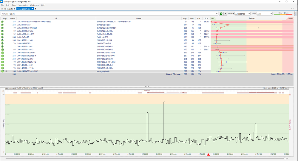

ich hoffe, ihr könnt mir helfen. Mein Ping in Spielen ist sehr instabil und schwankt sehr stark. Zudem habe ich keinen Zugriff auf meine Benutzeroberfläche des Leihgeräts (Ungültiger Benutzername oder Kennwort). Das Problem mit dem Ping besteht, seitdem es die Corona-Beschränkungen gibt (seitdem "jeder" zuhause ist). Gibt es eine Möglichkeit, hier abhilfe zu schaffen?
  • Welchen Vertrag hast Du? Red Internet & Phone 500 Cable
  • Welches Modem/ Router nutzt Du? Leihgerät
  • Nutzt Du ein Leih-Gerät von uns oder hast Du ein eigenes Gerät? Leihgerät
  • Welcher Fehler tritt auf? (Geschwindigkeit zu gering; Packetloss) Schick dazu auch Screenshots von Speedtests (mit Datum und Uhrzeit) und Tracerts/ Pingplotter-Messungen bei Packetloss oder Ping-Problemen
    Internet langsam und in Spielen schwankt der Ping von einer Sekunde auf die andere auf über 200.ms Und das nicht nur einmal, sondern gefühlt 3x pro Minute. Das ist nicht tragbar...
  • Wie ist Dein Endgerät mit dem Modem verbunden?  LAN
  • Welchen Browser verwendest Du normalerweise? Firefox
  • Welches Betriebssystem hast Du auf Deinem Rechner? Windows 10 64 bit
  • Beginn und Zeitraum der Störung  seit Beginn der Corona-Beschränkungen in Deutschland, wo jeder Zuhause ist
  • Lade dazu noch einen Screenshot von den Signalwerten hoch. Diese findest Du in der Benutzeroberfläche Deines Kabelrouters über 192.168.0.1 bzw. über 192.168.178.1 bei der Fritzbox. Ich erhalte keinen Zugriff auf die Signalwerte (Admin Accouont und Passwort stimmen angeblich nicht überein)
  • Welche Maßnahmen wurden durch die Störungshotline (erreichbar unter 0800-5266625) durchgeführt?  -

Das ist jetzt ein Pingplotter 15 Minuten nachdem ich den Router resettet habe. Morgen poste ich mal einen Plot ohne Reset.
AdrianW
Das hier ist jetzt der PingPlotter, wenn ich den Router 1 Tag lang nicht resette... 2020-05-18.png

Hallo AdrianW,
leider haben wir derzeit das Problem mit dem Router, dass es zu diesem von Dir beschriebenen Fehler kommt. Nach Reset geht es wieder eine Weile und dann fängt es wieder von vorne an.
Wir arbeiten an einer Softwarelösung dafür.
Viele Grüße, Manu
