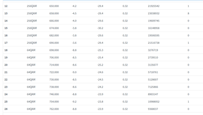

Poste mal ein Screenshot der Signalwerte des Routers. Um sich die Signalwerte anzeigen zu lassen, gehe zu Internet - Kabel Informationen -Kanäle

die Pegel sind so schlecht, das du überhaupt online kommst, melde eine Störung Modemwerte total aus der Toleranz, da muss einer kommen und den Fehler im Hausnetz sucht, Hausmeister, Wohnungen, Keller für Zugang sorgen, bzw bescheid geben!

Wie zu erwarten.  Techniker war da, Pegel sind super,  Problem aber immer noch vor allem zu Hauptzeiten Abends. Hab jetzt gekündigt weil das sonst ne never ending story wird bis die mal Nodesplit machen.

Pegel posten! Das hat mit Nodesplit nix zu tun!  Schaut aus als ob der Verstärker kaputt ist!
