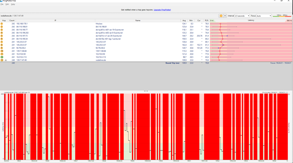

Leider funktioniert mein Kabelanschluss seit Vertragsbeginn mit Vodafone nur sehr rudimentär oder überhaupt nicht. Entweder springt die Latenz im Sekundentakt zwischen 300 und 10.000ms, die Verbindung bricht in einem Zeitrahmen von 10 Minuten bis zu 50x kurzzeitig ein oder aber ist über Stunden gar nicht vorhanden.
Da ich beruflich auf eine stabile Verbindung angewiesen bin hat mir dies bereits einige Probleme bereitet, sodass mein Arbeitgeber mir nun ein Ultimatum zur Beseitigung des Problems gestellt hat. Es wäre sehr schade, wenn ich aufgrund des Vodafone-Vertrags meinen Job verliere, da ich derzeit meinen Arbeitsvertrag nicht  einmal grundlegend erfüllen kann.
Es wurden bereits zwei Problembeseitigungen versucht. Zuvorderst hat uns der Techniker, welcher den Anschluss bei uns installiert hat, geraten die Vodafone-Station gegen eine FritzBox 6591 Cable zu tauschen. Tatsächlich ist danach die Verbindung (sehr) gering besser geworden, sodass die Komplettausfälle statistisch in einem sehr geringen Maße weniger aufgetreten sind. Über die Zeit wurden jedoch die Verbindungsabbrüche und vor allem die Latenz immer schlimmer,. sodass ich erneut bei der Störungshotline angerufen habe und ein Technikertermin vereinbart wurde.
Diesem zufolge waren einige Pegel nicht korrekt (u. a. einige in einem "roten Bereich") und ein Verstärker wurde getauscht. Die Pegel waren danach, so er, in Ordnung (im Folgenden auch ein Bild dazu). Trotzdessen hat er angemerkt, dass die Latenz z. T. doch sehr hoch sei aber er nichts weiter unternehmen könne und es sich eventuell wieder legen wird. Hat es nicht.

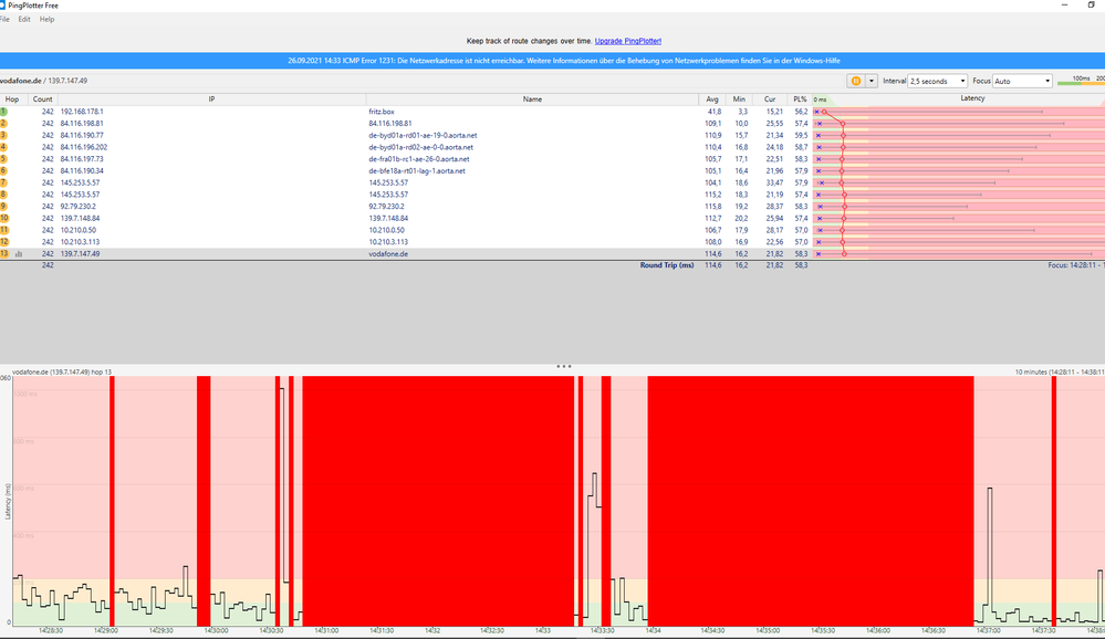

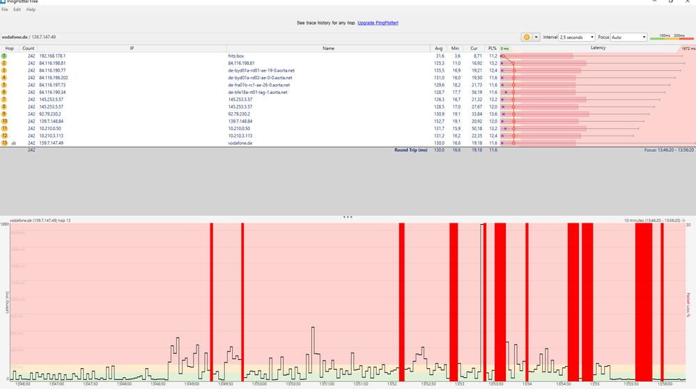

Da ich immer wieder PingPlotter laufen lassen habe, habe ich nun eine Menge an Bildern, die ich der Einfachheit halber in einem Imgur-Album gesammelt habe.
Die derzeit 30 PingPlotter-Messungen finden sich hier: https://imgur.com/a/hwJWMls

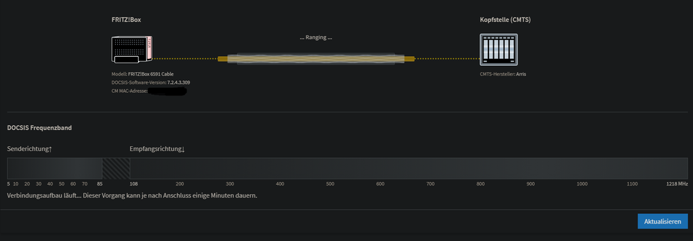

Hier ein Screenshot der Signalwerte:

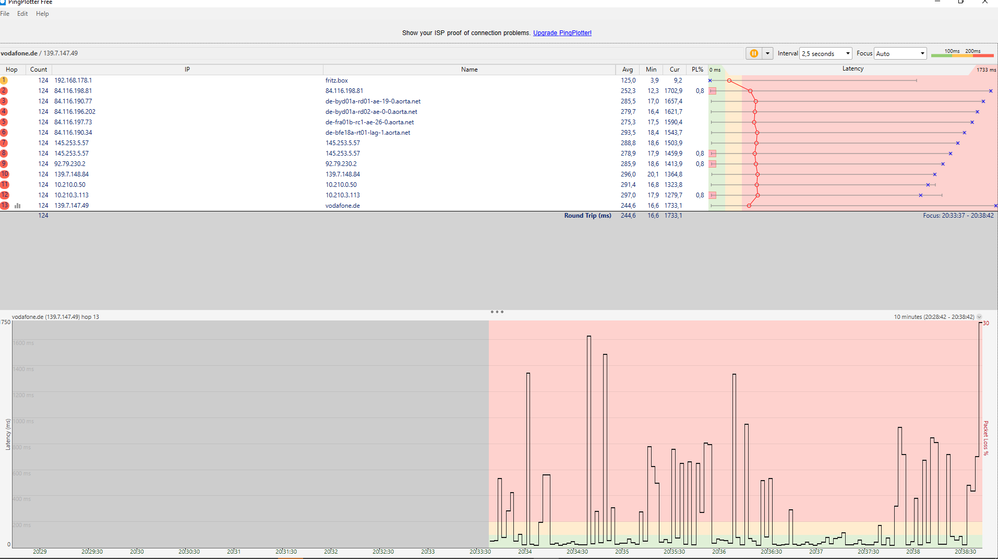

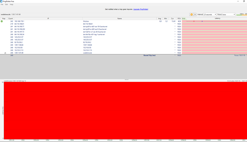

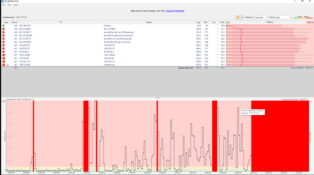

dieser Post soll als kleines Update gedacht sein.
Heute ist leider einer der schlimmsten Tage bisher.
Über 4 Stunden kein Internet (s. Screenshot mit den Ereignissen) und den Rest des Tages 1000+ Latenz.
Mein Arbeitstag nahm wieder ein abruptes und unfreundliches Ende.

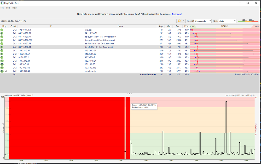

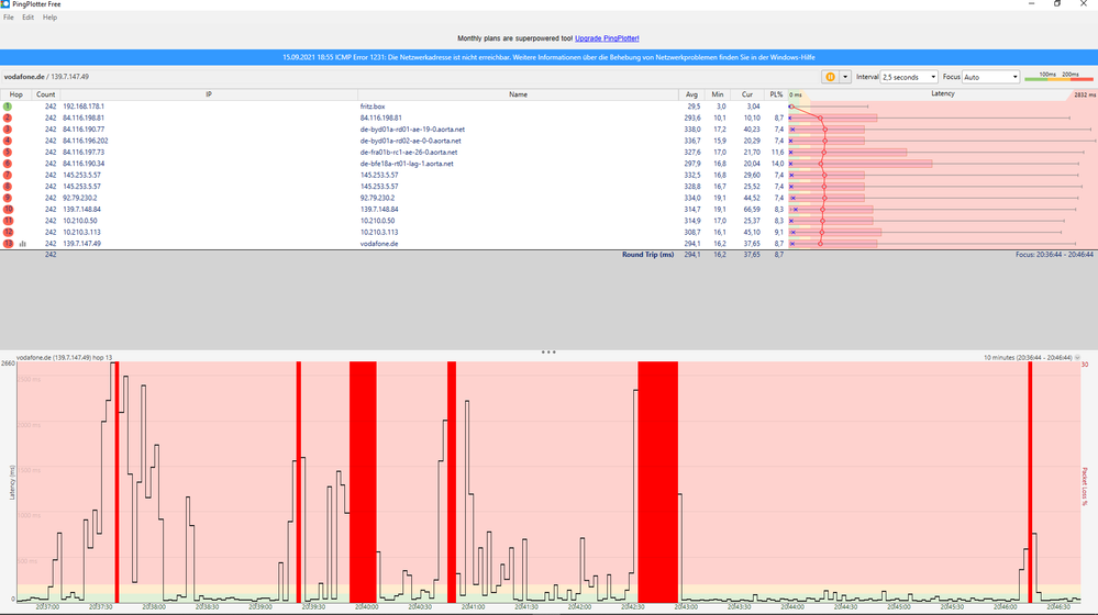

Hallo MariaK,

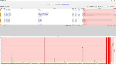

die Situation hat sich leider nur leicht verbessert. Der Router scheint aktuell online zu bleiben (zumindest gab es seit 1 1/2 Tagen keinen Komplettausfall mehr) aber die Probleme mit der Latenz (zwischen 500-10.000), Paketverluste und kurze Internestörungen bestehen weiterhin unverändert.
Im Folgenden eine kleine Momentaufnahme, als ich vor 2 Minuten PingPlotter gestartet habe.

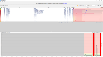

der Techniker war vor einigen Tagen hier und ich habe aus verzweifelter Hoffnung einige weitere Tage verstreichen lassen. Der Upstream läuft nun auf QAM64, alle Anschlüsse wurden überprüft, alles noch einmal gemessen.
Es ergibt sich die selbe Situation und die selbe Antwort, wie auch beim letzten Techniker: Das Signal kommt bereits gestört am HÜP an. Meiner Laienmeinung zufolge sehe ich Vodafone hier in der Handlungspflicht, korrekt?
Ich möchte sogar subjektiv behaupten, dass die Verbindungsqualität signifikant schlechter geworden ist seitdem.

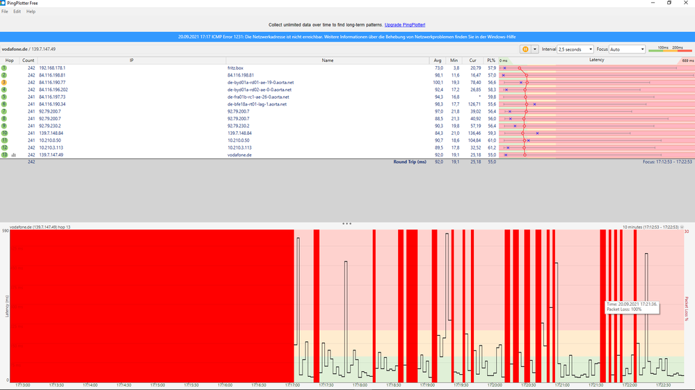

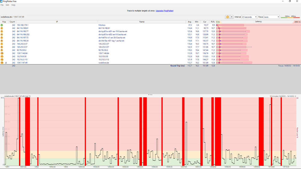

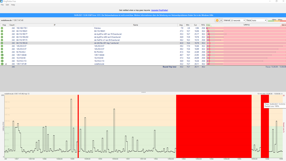

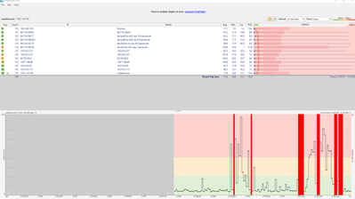

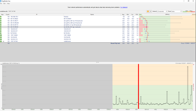

Im Folgenden einige PingPlotter-Screenshots der vergangenen Tage (und heute) in keiner spezifizierten Reihenfolge.

So langsam habe ich absolut kein Verständnis mehr für die Situation.

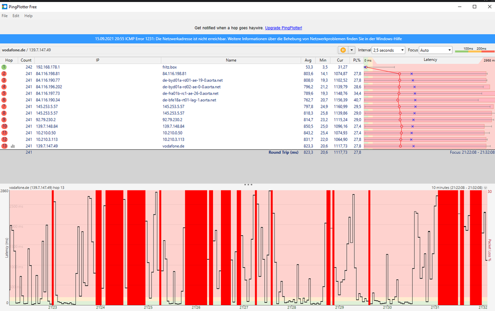

Ich habe heute wieder 2 Meetings absagen müssen. Den gesamten Morgen bereits komplette Verbindungsabbrüche und Latenzen im 1.000er Bereich. (s. Screenshot)

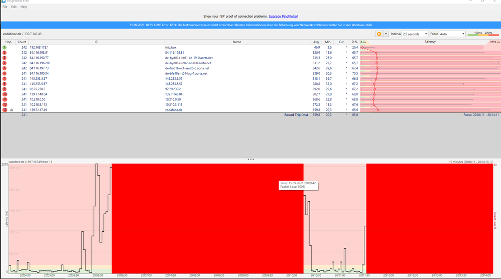

defay
Seit meinem letzten Post diesen Morgen gab es tatsächlich eine Veränderung. Es ist nun so schlecht geworden, dass ich fast 30 Minuten gebraucht habe diesen Post abzusenden. Der Ping fällt nun NIE mehr unter 1.000, die Verbindung bricht alle paar Sekunden vollständig ab.

(Ich habe fast 2 1/2 Stunden gebraucht um die Bilder endlich hochladen zu können..)
ppTechniker.pngPPtechniker2.pngpptechniker3.pngppTechniker4.pngppTechniker5.pngppTechniker6.pngppTechniker7.pngppTechniker8.png
