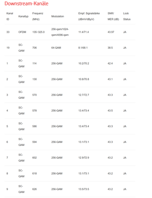

poste mal die Signalpegel

Downstream-Kanäle
Kanal ID Kanaltyp Frequenz (MHz) Modulation Empf. Signalstärke (dBmV/dBµV) SNR/MER (dB) Lock Status
33 OFDM 135~325.0 256-qam/1024-qam/4096-qam 11.4/71.4 43.97 JA
19 SC-QAM 706 64-QAM 8.1/68.1 38.5 JA

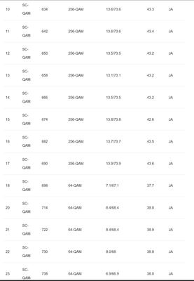

1 SC-QAM 114 256-QAM 10.2/70.2 42.4 JA
2 SC-QAM 130 256-QAM 10.8/70.8 43.1 JA
3 SC-QAM 570 256-QAM 12.7/72.7 43.3 JA
4 SC-QAM 578 256-QAM 13.4/73.4 43.5 JA
5 SC-QAM 586 256-QAM 13.4/73.4 43.3 JA
6 SC-QAM 594 256-QAM 13.1/73.1 43.3 JA
7 SC-QAM 602 256-QAM 12.9/72.9 43.2 JA
8 SC-QAM 618 256-QAM 13.1/73.1 43.2 JA
9 SC-QAM 626 256-QAM 13.5/73.5 43.2 JA
10 SC-QAM 634 256-QAM 13.6/73.6 43.3 JA
11 SC-QAM 642 256-QAM 13.6/73.6 43.4 JA
12 SC-QAM 650 256-QAM 13.5/73.5 43.2 JA
13 SC-QAM 658 256-QAM 13.1/73.1 43.2 JA
14 SC-QAM 666 256-QAM 13.5/73.5 43.2 JA
15 SC-QAM 674 256-QAM 13.8/73.8 42.6 JA
16 SC-QAM 682 256-QAM 13.7/73.7 43.5 JA
17 SC-QAM 690 256-QAM 13.9/73.9 43.6 JA
18 SC-QAM 698 64-QAM 7.1/67.1 37.7 JA
20 SC-QAM 714 64-QAM 8.4/68.4 38.8 JA
21 SC-QAM 722 64-QAM 8.4/68.4 38.9 JA
22 SC-QAM 730 64-QAM 8.0/68 38.8 JA
23 SC-QAM 738 64-QAM 6.9/66.9 38.0 JA
24 SC-QAM 746 64-QAM 6.9/66.9 38.1 JA
25 SC-QAM 754 64-QAM 7.3/67.3 38.4 JA
26 SC-QAM 762 64-QAM 8.4/68.4 39.2 JA
27 SC-QAM 770 64-QAM 8.3/68.3 39.3 JA
28 SC-QAM 778 64-QAM 7.0/67 38.5 JA
29 SC-QAM 786 64-QAM 6.4/66.4 38.3 JA
30 SC-QAM 794 64-QAM 6.0/66 38.2 JA
31 SC-QAM 802 64-QAM 6.1/66.1 38.3 JA
32 SC-QAM 810 64-QAM 6.4/66.4 38.5 JA

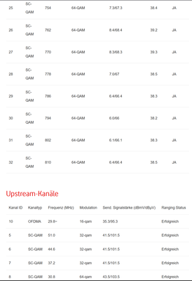

Upstream-Kanäle
Kanal ID Kanaltyp Frequenz (MHz) Modulation Send. Signalstärke (dBmV/dBµV) Ranging Status
10 OFDMA 29.8~ 16-qam 35.3/95.3 Erfolgreich
5 SC-QAM 51.0 32-qam 41.5/101.5 Erfolgreich
6 SC-QAM 44.6 32-qam 41.5/101.5 Erfolgreich
7 SC-QAM 37.2 32-qam 41.5/101.5 Erfolgreich
8 SC-QAM 30.8 64-qam 43.5/103.5 Erfolgreich

bei dir liegt wahrscheinlich eine Rückwegstörung vor, melde das mal dem Support

die Sendepegel sollten auf QAM 64 laufen, laufen die QAM16/8/4 liegt ein Rückwegstörer vor, und alle User im Segment haben dieses Problem!
