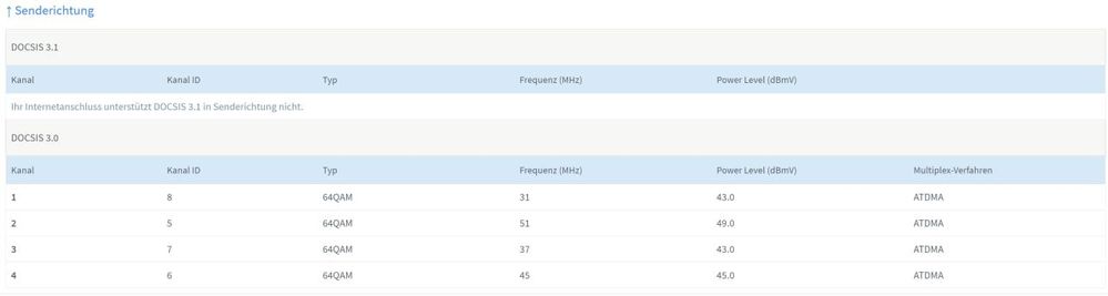

Hier noch einmal ein Nachtrag aus heute Nacht wo es aufgetreten ist.
Jetzt gerade wo es nicht auftritt sieht es so aus.
ggf. Hilft das schonmal, der Rest folgt wenn es auftritt.
am 21.04.2023 12:29
da liegt anscheinend irgendein Problem an deinem Anschluss vor
auf Bild eins ist der OFDMA Kanal "verschwunden"

Aufnahme ist bei ca 10% Paketverlust entstanden, kurz darauf auf 2% gesunken.
In der Regel bleibt es eine Zeit bei 10-20% Verlust. Jetzt aber direkt wieder auf 0.00% gedroppt.
