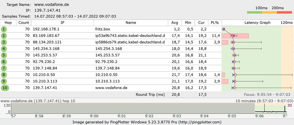

schon seit mehreren Monaten habe ich starken Paketverlust, und das Anrufen bei der Hotline bring mir nicht viel, da diese denkt, dass ich ein Paket verloren habe. :smileyvery-happy:
Ich habe im Anhang noch ein Bild beigefügt, welches den Paketverlust zeigt.
Auch in mehreren Spielen wird mir immer angezeigt, dass ich meistens zwischen 2 und 5 % Paketverlust habe, was ziemlich nervig ist, da es sich doch stark bemerkbar macht.

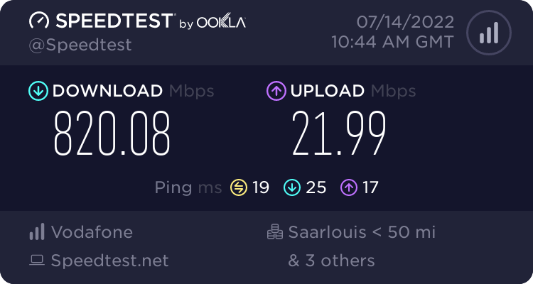

Führe bitte einen Speedtestvon speedtest.net durch und poste diesen als Foto
Verbindungsabrüche/Pingspikes haben meist als Ursache einen gestörten Upload.

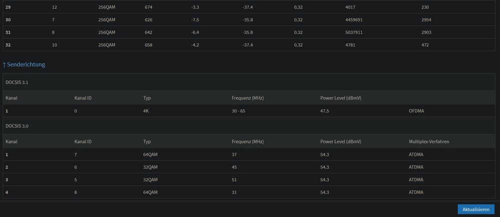

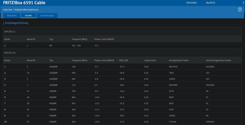

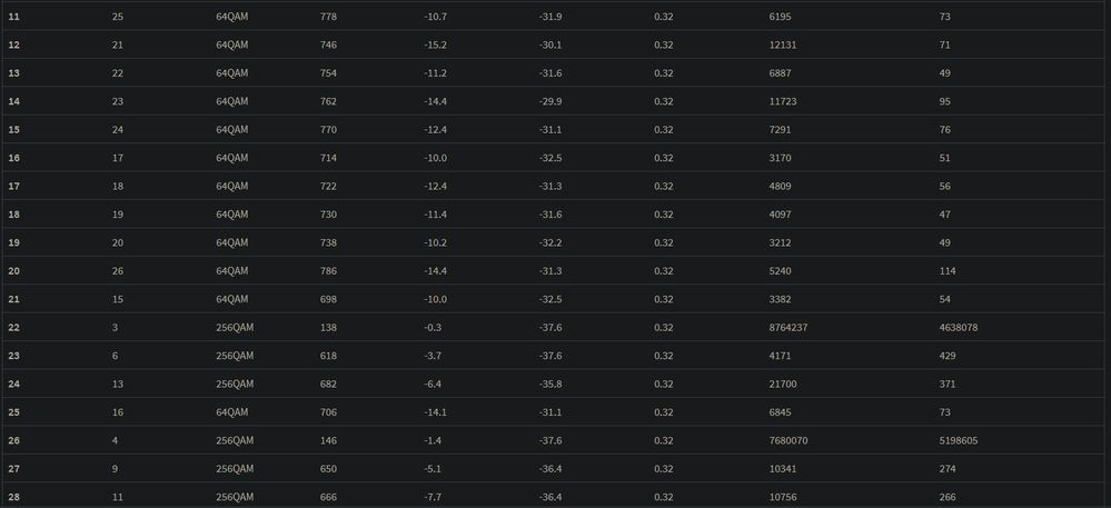

Poste bitte den kompletten Docsis Pegel, also – Empfangs- und Senderichtung – als Foto 4tes Icon von rechts.

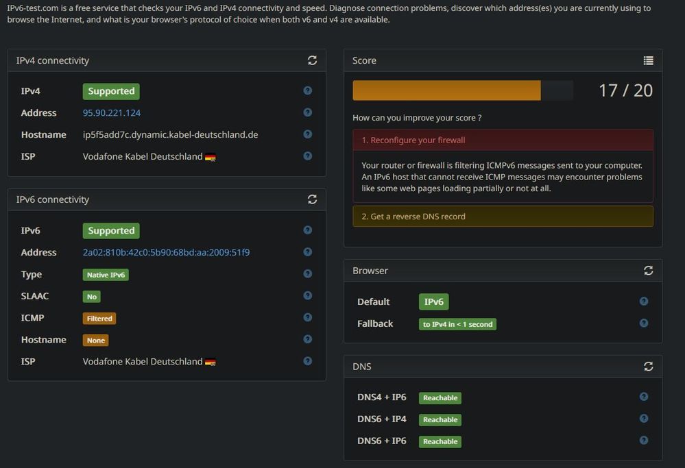

Ob deine IPv6 funktioniert, das kannst du hier prüfen.
Warte nach dem Aufruf der Seite ca. 20 Sekunden, bis der Test abgeschlossen ist. Poste das Ergebnis.

Web Speedtests laufen ca. 12 Sekunden und haben 4 parallele Verbindungen und können das Ergebnis sehr verfälschen.

Deine Pegel, speziell im Upstream sind nicht ok. Auch sind einige Kanäle im Downstream nicht so prall.
Deinen iperf Test zeigt schon das du viel zu wenig im Upload Speed hast.
