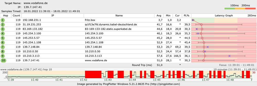

Leider habe ich seit längerm Probleme mit meinem Internetanschluss!
Beschreibung:

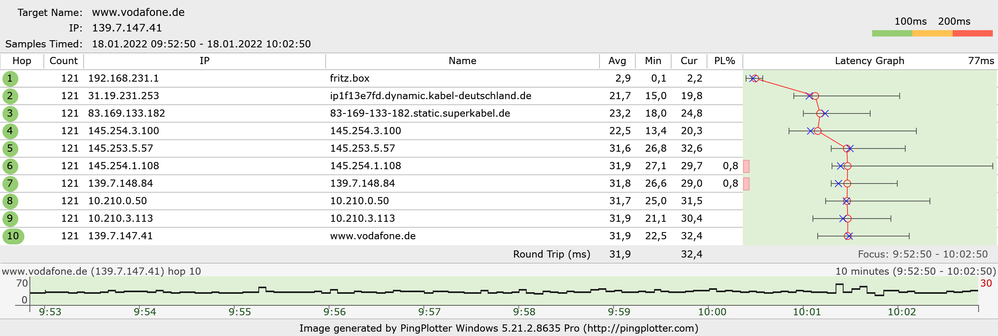

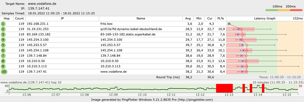

Nach einem Neustart des Routers habe ich für ca. 2-3 Stunden eine gute Verbingung.  Siehe "www.vodafone.de-1.png". Nach einiger Zeit tauchen die ersten Packetverluste auf. Siehe "www.vodafone.de-2.png". Diese werden immer mehr, bis die Verbingung dann nicht mehr funktioniert. Siehe "www.vodafone.de-3.png".
Nach einem Neustart beginnt das gleiche Spiel in 2-3 Stunden wieder von vorne.

www.vodafone.de-1.png:

Hallo Niels69,
aktuell gibt es im Anschlussbereich einen Rückwegstörer und dieser ist verantwortlich für die schlechte Verbindung, bzw. Paketloss.
Unsere Techniker sind bereits dabei den Störer einzugrenzen und den Fehler zu beheben.
Ein Ticket habe ich für Dich erstellt und Du wirst per SMS informiert, wenn sie fertig sind.
Entschuldige bitte die Unannehmlichkeiten.
