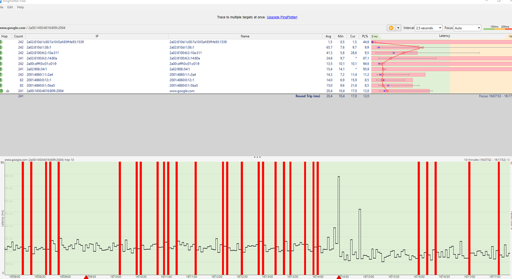

  • Welcher Fehler tritt auf? (Geschwindigkeit zu gering; Packetloss) Schick dazu auch Screenshots von Speedtests (mit Datum und Uhrzeit) und Tracerts/ Pingplotter-Messungen bei Packetloss oder Ping-Problemen
    - Alle paar Minuten kommt es zu Paketloss bis hin zu kurzzeitigen Verbindungsabbrüchen.
    Das zeichnet sich vor allem durch sehr langsames Laden von Websiten oder Abbrüchen in VoIP-Anwendungen aus.

also Leitung und Netz ist sauber, es gab am Modem mal n paar Timeouts, das kann der Grund u.a. sein,- wie oft tritt das auf? Ist das permanent der Fall?

ich habe nochmals mit PingPlotter gemessen und das Problem tritt alle 2-5 Minuten den ganzen Tag lang auf.

nach dem Wechsel der Box waren die Probleme zunächst behoben, treten aber nun häufiger auf als vorher.
