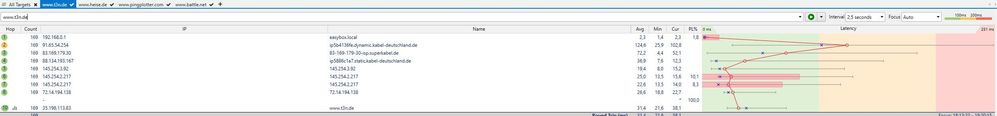

1. Problem: Bei mir liegt leider seit Anfang April ein Problem mit geringem Upload, Packetloss und hohem Jitter vor. Online-Konferenzen brechen dadurch ständig ab, Gaming ist ganztägig (noch stärker nachmittags - nachts) nahezu unmöglich. Ticket besteht bereits, allerdings bekomme ich telefonisch quasi keinen nachhaltigen Support (Problem und Störung akzeptiert - Ja. Wille zur Behebung - Nein.). Die Speedtest- und Pingplotterwerte (unten) sind durch mehrere Geräte, sowie LAN + WLAN gestützt - überall das gleiche Bild.

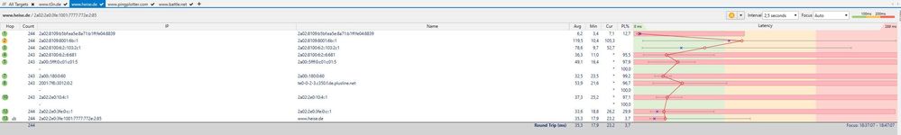

    • Pingplotter t3nPingplotter t3nPingplotter HeisePingplotter Heise

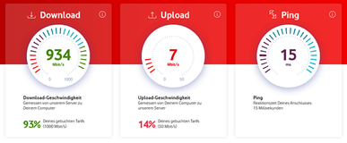

    • geringer Upload (häufig < 5-10 Mbit/s), hier die Beispielhafte Entwicklung eines Tages (täglich ein ähnliches Bild)
      9:459:4512:2012:2023:0023:00

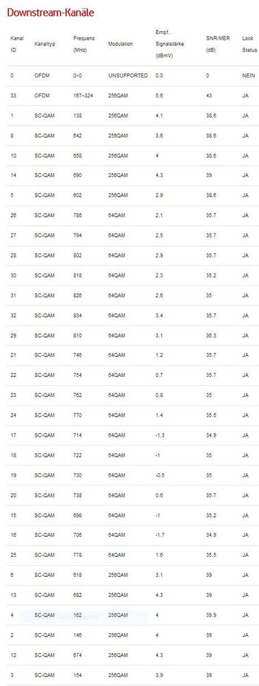

  • Lade dazu noch einen Screenshot von den Signalwerten hoch.
    Signalstärke 1Signalstärke 1Signalstärke 2Signalstärke 2

Auf Basis der Pingplotter-Ergebnisse habe ich noch einmal den Router direkt gepingt (mit verschiedenen PCs, andere Ports und Kabel). Hier treten bereits 5%-10% Packetloss auf, durch Router-Neustart etwas besser. Spräche für mich zusätzlich für einen Defekt oder Firmwarefehler.

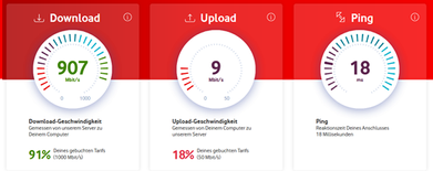

Negativ: Am Packetloss, Jitter und Upload-Thema hat sich gar nichts verbessert, Downloadraten sind nun ebenfalls geringer als noch vor 6 Monaten. Entweder ist also auch dieser Router "defekt" oder das netzseitige Problem besteht bis heute.

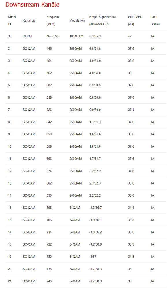

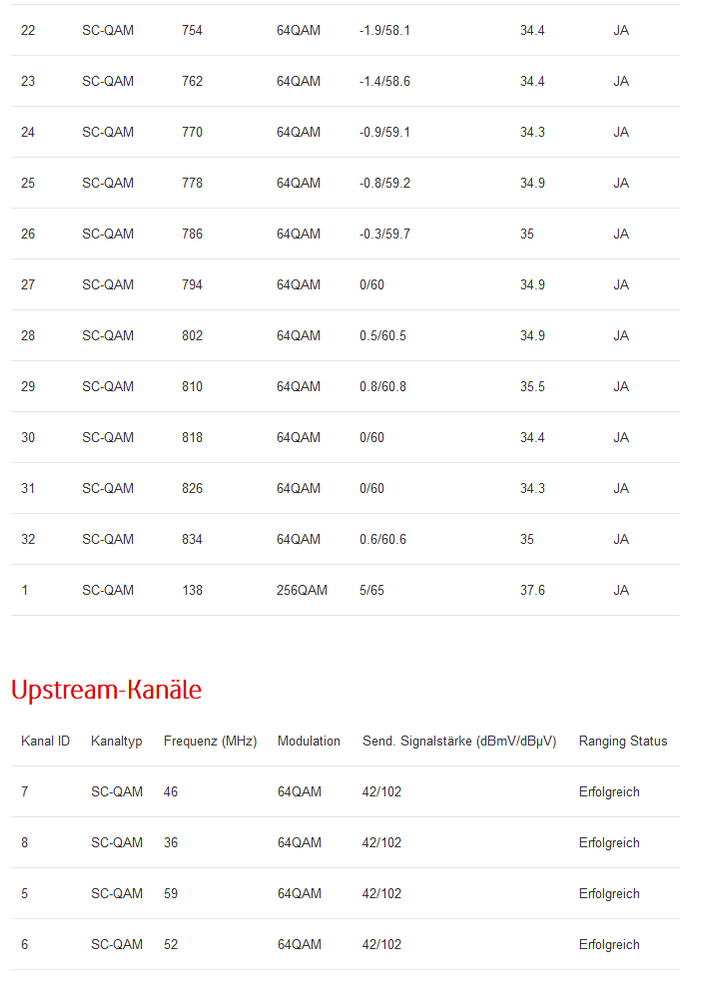

Hier noch die Signalwerte des Tauschrouters:
