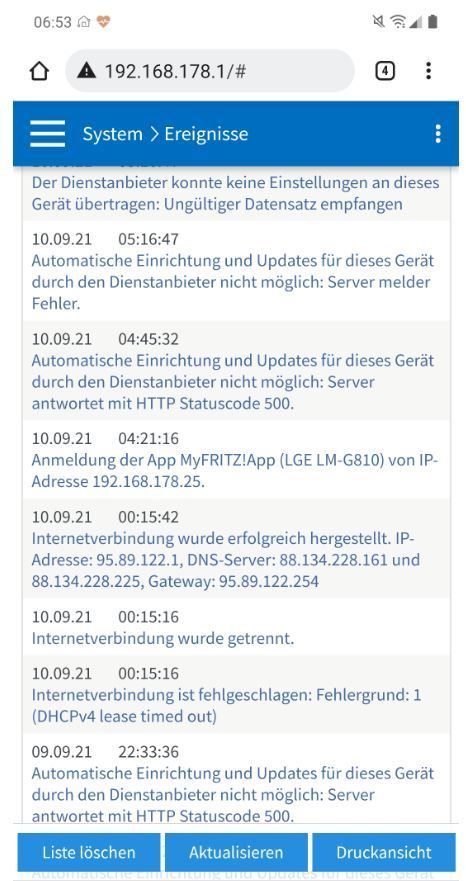

Sceenshot aus dem Ereignis Speicher der FritzBox AKtuell keine Internet Verbidnung vorhandenUnbenannt.JPG
nach dem am Freitag wieder gar nichts ging, habe ich die komplette Anlage für 60 min vom Strom genommen, inklusive dem Verstärker und erneut auf Werkseinstellungen zurück gestezt und dann komplett neu eingerichtet inklusiove neuer SSID, Kennwort etc. Es lief dann fast ohne Probleme bis gestern mittag kurz nach 12. Seit dem ist wieder total Ausfall. Genau zu dieser Zeit gab es in der Fritzbox wieder die Meldung mit dem gescheiterten Update durch den Anbieter.
Ein erneuter Anruf bei der Hotline blieb erfolglos. Hier bekam ich nur einen Link zugeschickt, wie ich Netzwerkteuilnehmer anmelden kann.... ich fühle moch so langsam ver....... und bitte jetzt umgehend um HILFE!

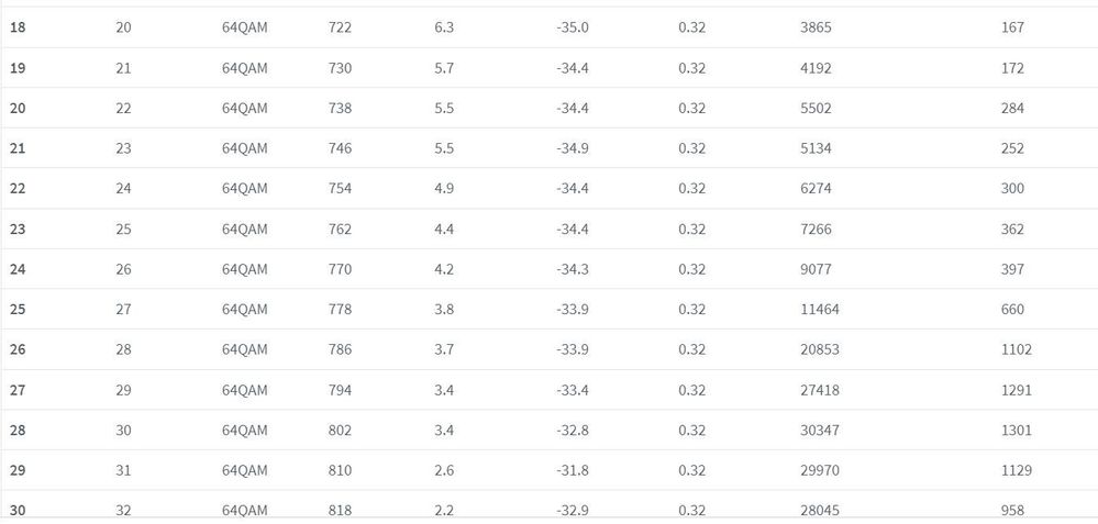

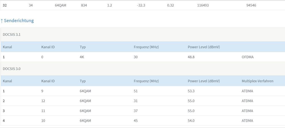

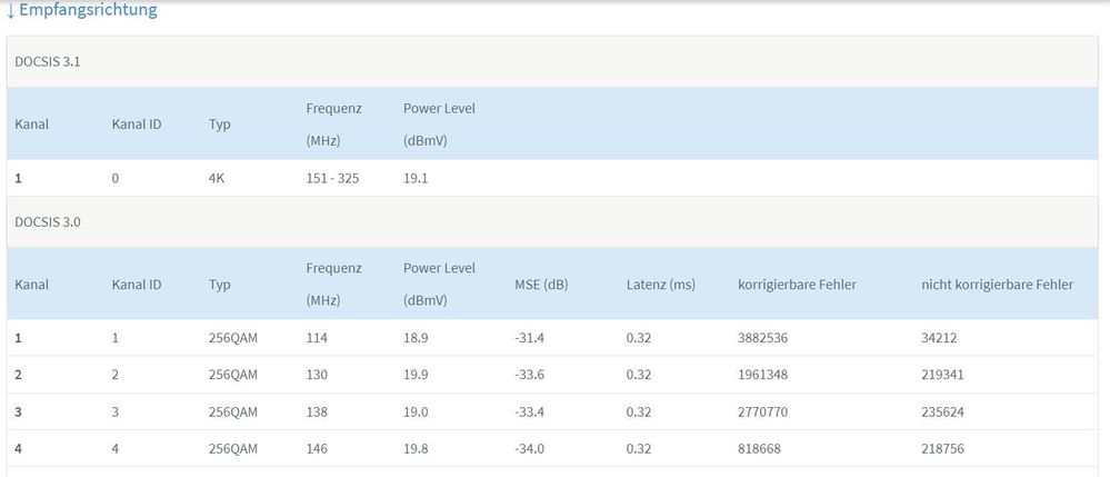

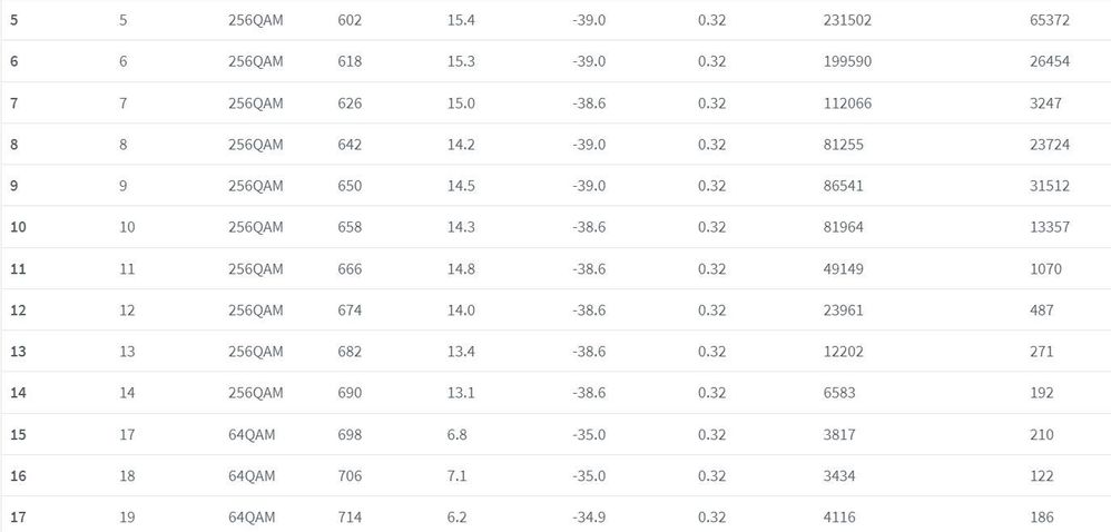

Gestern und heute wieder viele Ausfälle. Aktuell ebenfalls. Der Speedtest zeigt im Download gute Werte aber der Upload ist immer unter 1 Mbit.

An Deinem Anschluss passen die Signalwerte für den Upstream nicht, was zu den Störungen führen kann.
