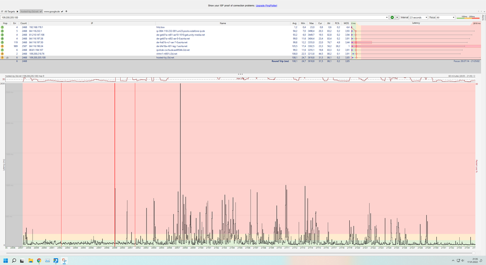

Wichtig ist hiebei das es aber ein wenig besser geworden ist.Es sind auch wieder, siehe Bilder, verschiedenste nicht korrigierbare Fehler aufgetreten.
am 17.01.2022 20:13
Okay, es hat sich wohl doch NICHTS gebessert, im Gegenteil. Jetzt steigt der Ping mittlerweile auf bis zu 1500ms mit bis zu 30% Packet Loss. Dabei wag ich zu bezweifeln das es an mir oder auch laut Techniker evtl. zu schlechten Lan-Kabeln (Ping zum Router bei 1ms!), sondern tritt erst beim Verbinden zum vodavon pool auf (Siehe Traceroute oder Pingplotter).
Was bringt mir eine 1000er Leitung wenn ich diese nicht nutzbar ist?
Wohlbemerkt tritt das Problem hauptsächlich Abends und in Schüben auf, wobei es heute extrem ist.
am 17.01.2022 21:35
Hier nochmal ein Pingplot zu einem anderen Server sowie zu Google...
