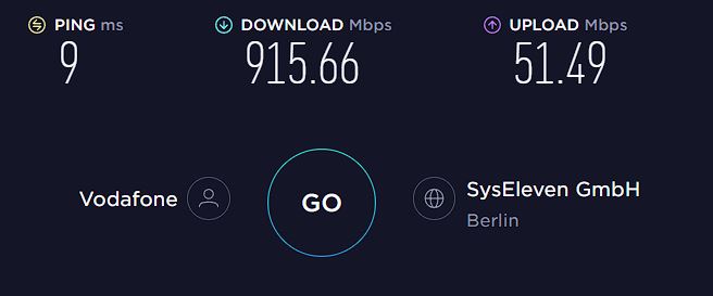

Hallo liebe Vodafone Community,
ich wohne in Berlin, 14169 und bin seit über einem halben Jahr Vodafone Neukunde.
Mein Tarif: Red Internet & Phone 1000 Cable
Ich habe super DL/UP's, damit bin ich sehr zufrieden, jedoch habe ich massive Packetlosses beim Gaming.
Ich spiele Overwatch und jeder zweite Schuss kommt nicht an, der Sound wird nicht wiedergegeben. Der LOSS ist unheimlich hoch.
Kann mir jemand da vielleicht weiterhelfen?
Liebe Grüße
Karl

Führe bitte einen Speedtest durch von speedtest.net und poste diesen als Foto
Falls noch nicht beantwortet:
Welchen Tarif hast du
PLZ/Bundesland
Bridge Mode
Nachgelagerter Router
Poste den kompletten Docsispegel als Foto 3tes Icon von rechts.
Bundesland: Berlin
Router: Home Station cga4233de
Bridge Mode: sagt mir allerdings nichts.
Liebe Grüße

Verbindungsabrüche/Pingspikes haben meist als Ursache einen gestörten Upload.
Deinen Upload kannst du am besten mit einem Langzeittest von 900 Sekunden mit iperf direkt am Router LAN Port testen. Dort wird, wie in der Praxis auch, eine Verbindung zum Server aufgebaut.
Web Speedtests laufen ca. 12sek und haben meist 4 parallele Verbindungen und können das Ergebnis sehr verfälschen.
Falls du das machst, bitte das Ergebnis in einem Spoiler - 5tes Icon von links setzen - und innerhalb der Box die Werte aus dem File test.txt als Code - 6tes Icon von links - einfügen.

[ 4] 777.01-778.01 sec 1.00 MBytes 8.44 Mbits/sec
[ 4] 778.01-779.00 sec 1.12 MBytes 9.49 Mbits/sec
[ 4] 779.00-780.01 sec 1.12 MBytes 9.33 Mbits/sec
[ 4] 780.01-781.01 sec 1.12 MBytes 9.47 Mbits/sec
[ 4] 781.01-782.00 sec 1.12 MBytes 9.48 Mbits/sec
[ 4] 782.00-783.01 sec 1.12 MBytes 9.35 Mbits/sec
[ 4] 783.01-784.01 sec 896 KBytes 7.38 Mbits/sec
[ 4] 784.01-785.00 sec 1.00 MBytes 8.43 Mbits/sec
[ 4] 785.00-786.01 sec 896 KBytes 7.25 Mbits/sec
[ 4] 786.01-787.01 sec 1.62 MBytes 13.7 Mbits/sec
[ 4] 787.01-788.01 sec 2.75 MBytes 22.9 Mbits/sec
[ 4] 788.01-789.00 sec 3.38 MBytes 28.6 Mbits/sec
[ 4] 789.00-790.01 sec 2.50 MBytes 20.8 Mbits/sec
[ 4] 790.01-791.00 sec 1.75 MBytes 14.8 Mbits/sec
[ 4] 791.00-792.01 sec 2.12 MBytes 17.7 Mbits/sec
[ 4] 792.01-793.01 sec 1.12 MBytes 9.49 Mbits/sec
[ 4] 793.01-794.00 sec 768 KBytes 6.31 Mbits/sec
[ 4] 794.00-795.00 sec 768 KBytes 6.30 Mbits/sec
[ 4] 795.00-796.02 sec 1.00 MBytes 8.29 Mbits/sec
[ 4] 796.02-797.01 sec 1.25 MBytes 10.5 Mbits/sec
[ 4] 797.01-798.00 sec 1.50 MBytes 12.7 Mbits/sec
[ 4] 798.00-799.01 sec 768 KBytes 6.22 Mbits/sec
[ 4] 799.01-800.01 sec 1.62 MBytes 13.7 Mbits/sec
[ 4] 800.01-801.00 sec 896 KBytes 7.38 Mbits/sec
[ 4] 801.00-802.00 sec 1.25 MBytes 10.5 Mbits/sec
[ 4] 802.00-803.00 sec 1.50 MBytes 12.5 Mbits/sec
[ 4] 803.00-804.01 sec 1.12 MBytes 9.40 Mbits/sec
[ 4] 804.01-805.00 sec 1.00 MBytes 8.42 Mbits/sec
[ 4] 805.00-806.00 sec 640 KBytes 5.26 Mbits/sec
[ 4] 806.00-807.01 sec 512 KBytes 4.14 Mbits/sec
[ 4] 807.01-808.01 sec 1.00 MBytes 8.40 Mbits/sec
[ 4] 808.01-809.01 sec 768 KBytes 6.32 Mbits/sec
[ 4] 809.01-810.00 sec 768 KBytes 6.32 Mbits/sec
[ 4] 810.00-811.00 sec 512 KBytes 4.20 Mbits/sec
[ 4] 811.00-812.01 sec 640 KBytes 5.18 Mbits/sec
[ 4] 812.01-813.01 sec 512 KBytes 4.21 Mbits/sec
[ 4] 813.01-814.01 sec 640 KBytes 5.25 Mbits/sec
[ 4] 814.01-815.01 sec 512 KBytes 4.21 Mbits/sec
[ 4] 815.01-816.00 sec 896 KBytes 7.37 Mbits/sec
[ 4] 816.00-817.01 sec 1.25 MBytes 10.4 Mbits/sec
[ 4] 817.01-818.01 sec 384 KBytes 3.15 Mbits/sec
[ 4] 818.01-819.00 sec 896 KBytes 7.39 Mbits/sec
[ 4] 819.00-820.00 sec 896 KBytes 7.34 Mbits/sec
[ 4] 820.00-821.00 sec 640 KBytes 5.25 Mbits/sec
[ 4] 821.00-822.01 sec 1.12 MBytes 9.33 Mbits/sec
[ 4] 822.01-823.01 sec 1.00 MBytes 8.44 Mbits/sec
[ 4] 823.01-824.01 sec 1.25 MBytes 10.5 Mbits/sec
[ 4] 824.01-825.00 sec 1.25 MBytes 10.5 Mbits/sec
[ 4] 825.00-826.01 sec 1.25 MBytes 10.5 Mbits/sec
[ 4] 826.01-827.01 sec 1.75 MBytes 14.7 Mbits/sec
[ 4] 827.01-828.00 sec 1.25 MBytes 10.5 Mbits/sec
[ 4] 828.00-829.01 sec 1.00 MBytes 8.30 Mbits/sec
[ 4] 829.01-830.01 sec 768 KBytes 6.29 Mbits/sec
[ 4] 830.01-831.01 sec 1.00 MBytes 8.44 Mbits/sec
[ 4] 831.01-832.00 sec 768 KBytes 6.31 Mbits/sec
[ 4] 832.00-833.00 sec 640 KBytes 5.26 Mbits/sec
[ 4] 833.00-834.01 sec 1.00 MBytes 8.29 Mbits/sec
[ 4] 834.01-835.01 sec 896 KBytes 7.39 Mbits/sec
[ 4] 835.01-836.00 sec 1.25 MBytes 10.5 Mbits/sec
[ 4] 836.00-837.01 sec 1.12 MBytes 9.35 Mbits/sec
[ 4] 837.01-838.01 sec 896 KBytes 7.39 Mbits/sec
[ 4] 838.01-839.01 sec 896 KBytes 7.35 Mbits/sec
[ 4] 839.01-840.01 sec 512 KBytes 4.19 Mbits/sec
[ 4] 840.01-841.00 sec 768 KBytes 6.31 Mbits/sec
[ 4] 841.00-842.01 sec 1.25 MBytes 10.4 Mbits/sec
[ 4] 842.01-843.01 sec 512 KBytes 4.20 Mbits/sec
[ 4] 843.01-844.01 sec 896 KBytes 7.35 Mbits/sec
[ 4] 844.01-845.01 sec 640 KBytes 5.26 Mbits/sec
[ 4] 845.01-846.00 sec 1.12 MBytes 9.48 Mbits/sec
[ 4] 846.00-847.01 sec 512 KBytes 4.14 Mbits/sec
[ 4] 847.01-848.01 sec 1.00 MBytes 8.42 Mbits/sec
[ 4] 848.01-849.00 sec 512 KBytes 4.22 Mbits/sec
[ 4] 849.00-850.02 sec 896 KBytes 7.26 Mbits/sec
[ 4] 850.02-851.01 sec 1.12 MBytes 9.48 Mbits/sec
[ 4] 851.01-852.01 sec 512 KBytes 4.19 Mbits/sec
[ 4] 852.01-853.01 sec 384 KBytes 3.16 Mbits/sec
[ 4] 853.01-854.00 sec 1.00 MBytes 8.44 Mbits/sec
[ 4] 854.00-855.00 sec 896 KBytes 7.34 Mbits/sec
[ 4] 855.00-856.02 sec 1.00 MBytes 8.27 Mbits/sec
[ 4] 856.02-857.01 sec 1.00 MBytes 8.45 Mbits/sec
[ 4] 857.01-858.00 sec 640 KBytes 5.27 Mbits/sec
[ 4] 858.00-859.01 sec 640 KBytes 5.20 Mbits/sec
[ 4] 859.01-860.01 sec 640 KBytes 5.26 Mbits/sec
[ 4] 860.01-861.00 sec 512 KBytes 4.22 Mbits/sec
[ 4] 861.00-862.00 sec 768 KBytes 6.30 Mbits/sec
[ 4] 862.00-863.01 sec 640 KBytes 5.19 Mbits/sec
[ 4] 863.01-864.00 sec 896 KBytes 7.39 Mbits/sec
[ 4] 864.00-865.00 sec 768 KBytes 6.30 Mbits/sec
[ 4] 865.00-866.01 sec 896 KBytes 7.25 Mbits/sec
[ 4] 866.01-867.01 sec 896 KBytes 7.37 Mbits/sec
[ 4] 867.01-868.01 sec 1.00 MBytes 8.42 Mbits/sec
[ 4] 868.01-869.00 sec 1.00 MBytes 8.42 Mbits/sec
[ 4] 869.00-870.01 sec 1.25 MBytes 10.4 Mbits/sec
[ 4] 870.01-871.01 sec 896 KBytes 7.38 Mbits/sec
[ 4] 871.01-872.00 sec 1.50 MBytes 12.6 Mbits/sec
[ 4] 872.00-873.02 sec 768 KBytes 6.22 Mbits/sec
[ 4] 873.02-874.01 sec 896 KBytes 7.39 Mbits/sec
[ 4] 874.01-875.01 sec 768 KBytes 6.31 Mbits/sec
[ 4] 875.01-876.01 sec 1.00 MBytes 8.36 Mbits/sec
[ 4] 876.01-877.01 sec 896 KBytes 7.37 Mbits/sec
[ 4] 877.01-878.00 sec 640 KBytes 5.26 Mbits/sec
[ 4] 878.00-879.00 sec 640 KBytes 5.25 Mbits/sec
[ 4] 879.00-880.00 sec 896 KBytes 7.36 Mbits/sec
[ 4] 880.00-881.01 sec 1.25 MBytes 10.4 Mbits/sec
[ 4] 881.01-882.01 sec 640 KBytes 5.26 Mbits/sec
[ 4] 882.01-883.01 sec 640 KBytes 5.25 Mbits/sec
[ 4] 883.01-884.00 sec 640 KBytes 5.26 Mbits/sec
[ 4] 884.00-885.00 sec 512 KBytes 4.20 Mbits/sec
[ 4] 885.00-886.01 sec 896 KBytes 7.25 Mbits/sec
[ 4] 886.01-887.01 sec 512 KBytes 4.20 Mbits/sec
[ 4] 887.01-888.00 sec 640 KBytes 5.31 Mbits/sec
[ 4] 888.00-889.01 sec 512 KBytes 4.14 Mbits/sec
[ 4] 889.01-890.01 sec 512 KBytes 4.22 Mbits/sec
[ 4] 890.01-891.01 sec 512 KBytes 4.21 Mbits/sec
[ 4] 891.01-892.00 sec 512 KBytes 4.21 Mbits/sec
[ 4] 892.00-893.02 sec 896 KBytes 7.25 Mbits/sec
[ 4] 893.02-894.01 sec 640 KBytes 5.26 Mbits/sec
[ 4] 894.01-895.01 sec 1.00 MBytes 8.44 Mbits/sec
[ 4] 895.01-896.00 sec 896 KBytes 7.36 Mbits/sec
[ 4] 896.00-897.01 sec 384 KBytes 3.11 Mbits/sec
[ 4] 897.01-898.01 sec 512 KBytes 4.21 Mbits/sec
[ 4] 898.01-899.01 sec 640 KBytes 5.26 Mbits/sec
[ 4] 899.01-900.00 sec 512 KBytes 4.21 Mbits/sec
Test Complete. Summary Results:
[ ID] Interval Transfer Bandwidth
[ 4] 0.00-900.00 sec 1.36 GBytes 13.0 Mbits/sec sender
[ 4] 0.00-900.00 sec 1.36 GBytes 13.0 Mbits/sec receiver
CPU Utilization: local/sender 0.6% (0.2%u/0.4%s), remote/receiver 3.2% (0.4%u/2.8%s)
iperf Done.
