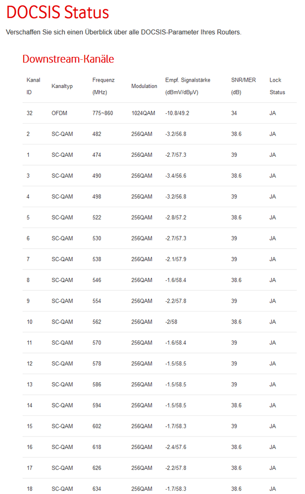

  • Extremer Packetloss! (s.Screenshots), speedtests sind in ordnung (250mb/s kommen laut speedtest an). Verbindungsabbrüche nicht nur beim Zocken, auch bei Internettelefonie und Home office stark bemerkbar. Normales Arbeiten am PC ist so nicht möglich!

  • Lade dazu noch einen Screenshot von den Signalwerten hoch. Diese findest Du in der Benutzeroberfläche Deines Kabelrouters über 192.168.0.1 bzw. über 192.168.178.1 bei der Fritzbox.Unbenannt3.PNG

Bitte um schnellstmögliche Behebung des Problems und Überprüfung des Anschlusses (älteres Haus, unser Vertrag läuft erst seit kurzem). Die gebuchte Leistung (250mb) kommt an sich an. Es gibt Zeiten am Tag da funktioniert alles ohne Probleme, Latenz stabil. Dann gibt es Phasen mit extremen Packet Loss (s. Screenshots oben), die Zocken und selbst Arbeiten/Internettelefonie unmöglich machen. Das liegt sicher nicht oder nicht nur an einer zeitweise erhöhten Auslastung wie zur Prime Time wie vom Kundenservice erklärt..

Mach mal vom kompletten pingplotter ein Screenshot, der loss muss am zielserver auftreten..
Danke für die Rückmeldung. Sollte ich da ein anderes Target eingeben?
Unabhängig davon ob das richtig ist passt der Packet Loss zu den Verbindungsabbrüchen während Telefonaten auf einem anderen Gerät...
