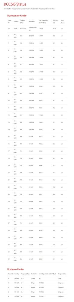

  • Welcher Fehler tritt auf? (Geschwindigkeit zu gering; Packetloss) Schicke dazu auch Screenshots von Speedtests (mit Datum und Uhrzeit) und Tracerts/ Pingplotter-Messungen bei Packetloss oder Ping-Problemen Packetloss und Ping Varianz
  • Wie ist Dein Endgerät mit dem Modem verbunden? (LAN; WLAN; zusätzlicher Router; PowerLAN) LAN
  • Welchen Browser verwendest Du normalerweise? (z.B. Firefox) Chrome
  • Welches Betriebssystem hast Du auf Deinem Rechner? (z.B. Windows) Win10
  • Beginn und Zeitraum der Störung (z.B: seit Anfang April; nur am Abend) Ende Dezember 2021 nach Behebung einer Großraumstörung
  • Welche Maßnahmen wurden durch die Störungshotline (erreichbar unter 0800-5266625 für Vodafone Kabel Deutschland bzw. 0221/46619100 für Vodafone West) durchgeführt? Techniker war vor Ort (12.01.) und hat Kabel vom Hausanschluss erneuert. Das Problem besteht weiterhin (Siehe Screenshots)

Hier die Screenshots:

Ich arbeite im HomeOffice und merke es leider den gesamten Tag über in Calls. Es gibt etwa alle 10 Minuten einen merklichen Einbruch, unabhängig der Uhrzeit (siehe die PingPlotter Screenshots)
Der Screenshot von meinem letzten Post am Freitag ist von 12:00 Uhr. Ein "Bufferbloat" Test von gerade eben (15:00) sieht auch nicht besser aus (siehe unten). Unterstützen Router von Vodafone SQM (mart Queue Management)?

Kannst Du denn ein bestimmtes Zeitfenster ausmachen in dem das Problem deutlich spürbar ist? Es sind immer wieder Fehlerraten im Upstream sichtbar. Jetzt aktuell ist die Auslastung bei 20%.
