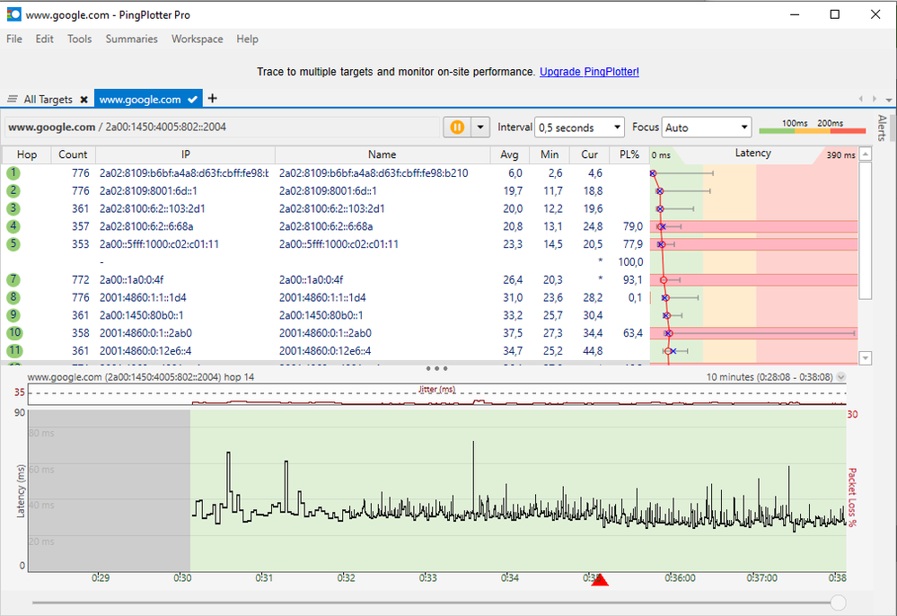

We have a package loss and ping problem since ever, sometimes the speed itself drops at some levels too. Ping starts from 23ms and goes to 390ms at some moments, package loss is constant %2-3 til %35. I would really like for some help. Thanks

Wie kömmst du darauf das du Aussetzer hast, nach google.com hast du nicht einen einzigen Aussetzer. Da ist alles gut.
"[...]sometimes the speed itself drops at some levels too"
Up- oder Down? Definiere "some levels". Ist es von Tageszeiten abhänig?
Wichtig ist das du zur VF Gateway, ggf. AFTR keine Aussetzer siehst, was danach kommt hat wenig Aussagekraft.
Siehe auch die Beschreibung von Pingplotter. Du kannst den gleichen Test mit IPv4 versuchen um zu sehen ob es Probleme mit dem CGN gibt.

Und hier sind ein paar update bildern: (10 Minuten lang Pingplotter, Speedtest Multi-Single Tests)
googlegoogleipv6 googleipv6 googleipv4 googleipv4 googlepingmanpingmanmulti1multi1multi2multi2single1single1single2single2

Alle PL's werden vom Hop2 verusacht. Dies ist die VF Gateway. Der Screenshot pingman hat keine Verluste vom VF Gateway und sieht besser aus. Auch sieht der Pingplotter für google IPv4 mit seinen kuzen PL verdächtig aus.

Ich habe es mal deine Daten in Excel importiert.
Dein Upstream ist schlecht. Für VPN, Teams, Twitch und Spiele ist das schlecht.
Der Fehler wird wahrscheinlich vom OFDMA verursacht. Der gesamte Upstream läuft darüber.
Als erstes solltest du aber beständig im Upstream QAM64 auf allen Kanälen stehen haben.
Mehr anzeigen
