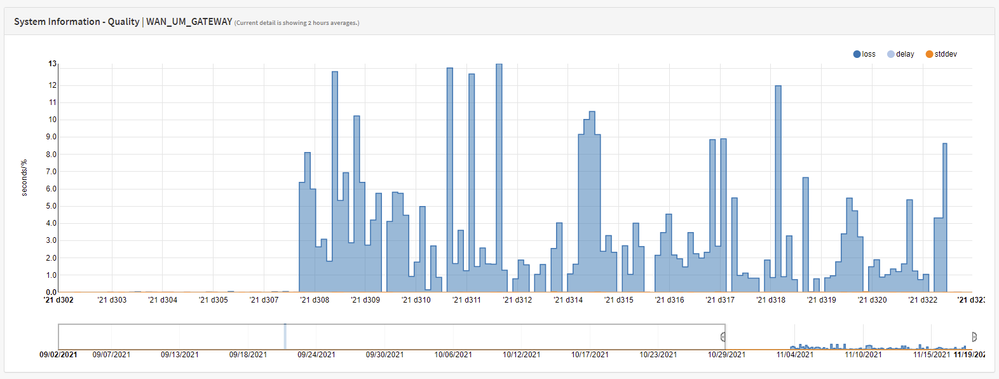

Seit dem 3.11.2021 habe ich immer wieder einen starken Packet Loss über die Kabelverbindung von Vodafone.
Nach dem Eröffnen eines Tickets erhielt ich die Nachricht per SMS, dass diese Störung durch einen Werksreset zu beheben sei.
Leider ist sie weiterhin vorhanden, was insbesondere VPN-Verbindungen sowie Videotelefonie stark beeinträchtigt.

Das Problem konnte durch den Techniker am 19.11. gegen 15:00 Uhr mit dem Aufspielen der Firmware-Version "AR01.02.068.13_052421_711.SIP.10" gelöst werden.
Seitdem ist die Verbindung wieder stabil.

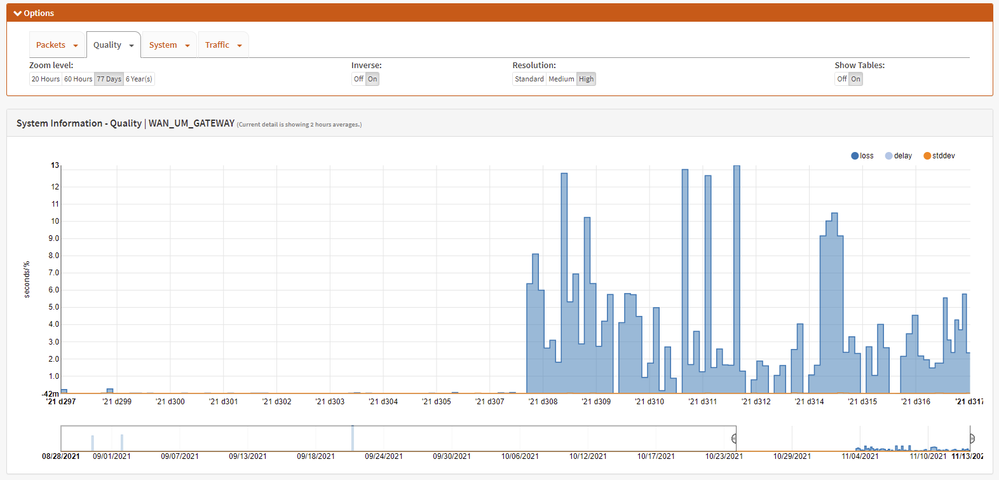

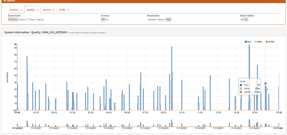

Weitere Details:
Firmware-Version: AR01.04.046.07_072921_7244.SIP.10.X1
Hardware-Typ & Version: 7
Postleitzahl: 33611
In unmittelbarer Umgebung wurde in etwa diesem Zeitraum ein neuer Verteilerkasten aufgebaut. Ob hier ein Zusammenhang besteht, kann ich nicht sagen.
