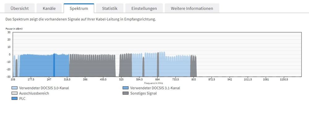

Hier noch die Kanäle:
Und das Spektrum:
Sieht eventuell jemand Verbesserungspotential, außer das Kabel, ich befürchte, wenn ich das Kabel tausche, dass dann wieder die US Kanäle anfangen zu schwanken.
Wie gesagt, das Hauptproblem, ist behoben, seit die Meldungen mit den 6b weg ist, jetzt eventuell noch 1 kurzer Ausfall am Tag, eventuell hat ja jemand eine Idee, oder kann eventuell Infos geben, was es mit den Meldungen auf sich hat, T3 Timeout und Profile Change.

du hast nen Rückwegstörer in deinem Segment, da muss ein Techniker raus zu dir!

die Pegel sind top mach einen Pingplotter zu Heise oder so, Anleitung auf Youtube!
Der glubb is a Depp
ad63
Digitalisierer
Digitalisierer
Danke, dann werde ich mal die Hotline anrufen, den Fall schildern, und fragen, ob da jemand vorbeikommen kann.
aber mit paar Tagen zur Entstörung ist es nicht getan, mit unter kann das Monate dauern, denn wenn der Störer nicht immer stört,wird es bei 1000 Modems oder mehr im Segment schwer in zu orten! Also geduld, und nicht aufgeben!
Der glubb is a Depp
