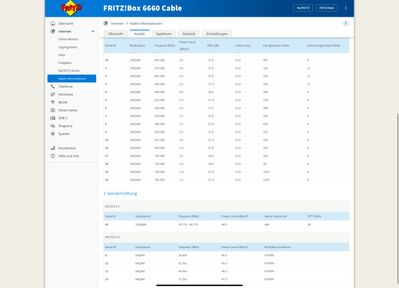

Hallo, ich habe im docsis 3.1 wirklich Millionen von Fehlern. Mitleerweile glaube ich das diese an der FRITZ!Box liegen und falsch angezeigt werden kann das sein? Verbindungsfehler treten bei mir so gut wie gar nicht auf. Die gute Mitarbeiter an der Technik Hotline meinten noch das kann an meinem alten Vertrag liegen, also das kann ich mir beim besten Willen nicht vorstellen

Poste mal die gesamten Modemwerte deiner FritzBox (welche, eigene?).
Beachte auch je länger die FritzBox ununterbrochen an der Leitung ist, desto höher werden die Fehler, die addieren sich.
Ja  meine eigene , aber wirklich seltsam ist das diese Fehler keine Auswirkungen haben

Du musst alle Posten, und nicht vom Handy , das kann keiner lesen!

Auffällig ist der große Pegelunterschied bei den beiden DOCSIS 3.1 Kanälen im Downstream. Ursache?
Ich weiß nicht wie lange die 6660 schon am Netz ist, trenn die mal dann beobachte das.
FritzOS 8.03 schon drauf?
Ansonsten sind die Pegel für den Downsteam, der MSE in Ordnung.
Beim Upstream 2 Kanäle mit 48,5 dBmV und 49,3dBmV etwas zu hoch, so richtig perfekt ist das alles nicht.
Den Unterschied bei docsis3.1 war schon immer so. Die Box ist jetzt seit 3 Tagen online. Also Neustarten hat nicht wirklich was gebracht. Könnte das denn evtl. sein das es einfach an der Box liegt ? Weil es ist ja auch so das die keine Fehler mich absolut nicht beeinträchtigen und bei mir läuft komplett alles übers Internet
@patrick8412  schrieb:
Den Unterschied bei docsis3.1 war schon immer so. ... Könnte das denn evtl. sein das es einfach an der Box liegt ?
Dann würde ich da es deine eigene 6660 ist mal auf das aktuelle FritzOS 8.03 updaten.
Ich selbe hab ne 6591 und hab auch andere Frequenzen, kann's also nicht vergleichen.
