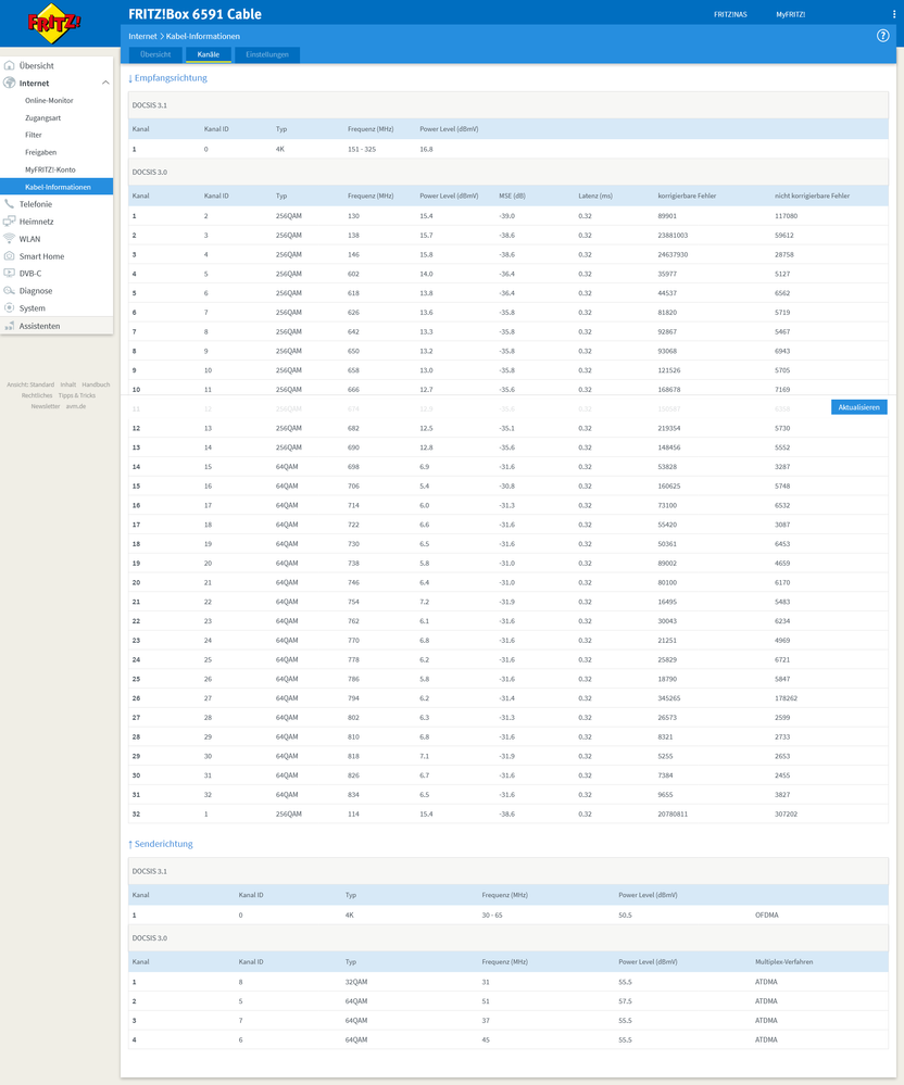

Am 30.06.2022 , circa 20:30 Uhr , hatte ich einen Totalausfall (Internet , Telefon , Fernseher).
Habe mich dann cirka 21:45 Uhr an die Störugnshilfe von Vodafone gewandt.
Dort bestätigte man mir die Störung und hat ein Ticket eröffnet.
Bei diesen Tickets wird ja immer wieder gesagt , man bekommt Bescheid , wenn die Störung behoben wurde , was aber nie der Fall ist. Zumindestens bei mir.
Am 01.07.2022 , circa 9:27 Uhr , war die Verbindung wieder und alles hat wieder funktioniert.
Nun habe ich in den Router geschaut und mußte mit erschrecken feststellen , das es bis zu 300.000 "nicht korrigierbare" Fehler gibt und das in einer Zeit von nur 90 Minuten.
Das hatte ich sonst nie.
Die korrigierbaren Fehler liegen teilweise im Millionenbereich.
Auch der PowerLevel liegt mit 55,x DBmv relativ hoch.
Kann mich hier jemand aufklären , was hier für ein Problem vorliegen könnte ?
Viel zu hoch. Störung melden, da muss gepegelt und die Leitung gecheckt werden.

Trotz dieser "miserabelen" Werte habe ich seit heute morgen , wo es wieder ging , keine Beeinträchtigung feststellen können.
Hatte auch ein Speedtest gemacht. Wobei der von Vodafone zum größten Teil immer beim Upload anzeigt , das ein Fehler aufgetreten ist und es nicht weitergeht.
Deswegen habe ich auf "nperf" den Test gemacht. Hatte den Link hier mal im Forum gefunden.
Laut dem Test ist alles im grünen Bereich.
Zwischenzeitlich noch mal den Router neu gestartet und die "nicht korrigierbaren Fehler" sind seit 5 Stunden auf "0".
Lediglich die "korrigierbaren Fehler" steigen weiter an und der "Power Level" ist nach wie vor bei über 55,x

Inzwischen habe ich nur noch 2 Sendekanäle von 5
Der DOCSIS 3.1 ist ganz weg

aktuell ist sogar nur ein Upstream vorhanden.
