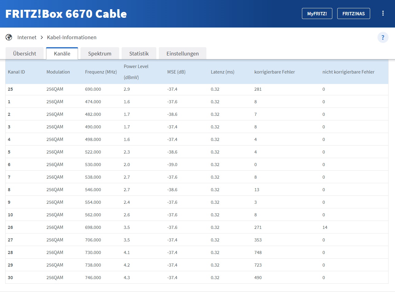

Poste mal ein Screenshot der Signalwerte des Routers. Bitte dazu kein Smartphone verwenden.
Um sich die Signalwerte anzeigen zu lassen, gehe zu Internet - Kabel Informationen -Kanäle
Gruß Kurt
HI Kurt,
danke das Du versuchst mir zu helfen. Anbei die Screenshots.
Kannst Du da was erkennen ?
VG
Frank
Kurtler
Bis darauf, dass ein US-Kanal nur auf 16QAM läuft, sind die Signalpegel alle in Ordnung. Beobachte mal die anderen US-Kanäle, ob die auch teilweise nicht auf 64QAM laufen. Das könnte dann auf eine Rückwegstörung hindeuten.
