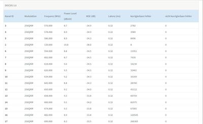

Hallo nach dem 10x Techniker besucjt stellte der wo schon 4 x bei mir war fest das es doch von der Strasse das Signal schwach reinkommt und meldete eine NE3 Störung .
 Am nächsten Tag kam der Tiefbau schon und biddelten fie Muffe aus.
Die war abgesoffen eine 35Jahre alte Muffe .
Nach einbau der neuen Muffe habe ich etwas 4 db Verbesserung an den Werten der FB.
vorher -30db
jetzt  -34db es fehlen immer noch 4-5db jetzt muss der Techniker noch einmal kommen einmesssen mit neuer Muffe
