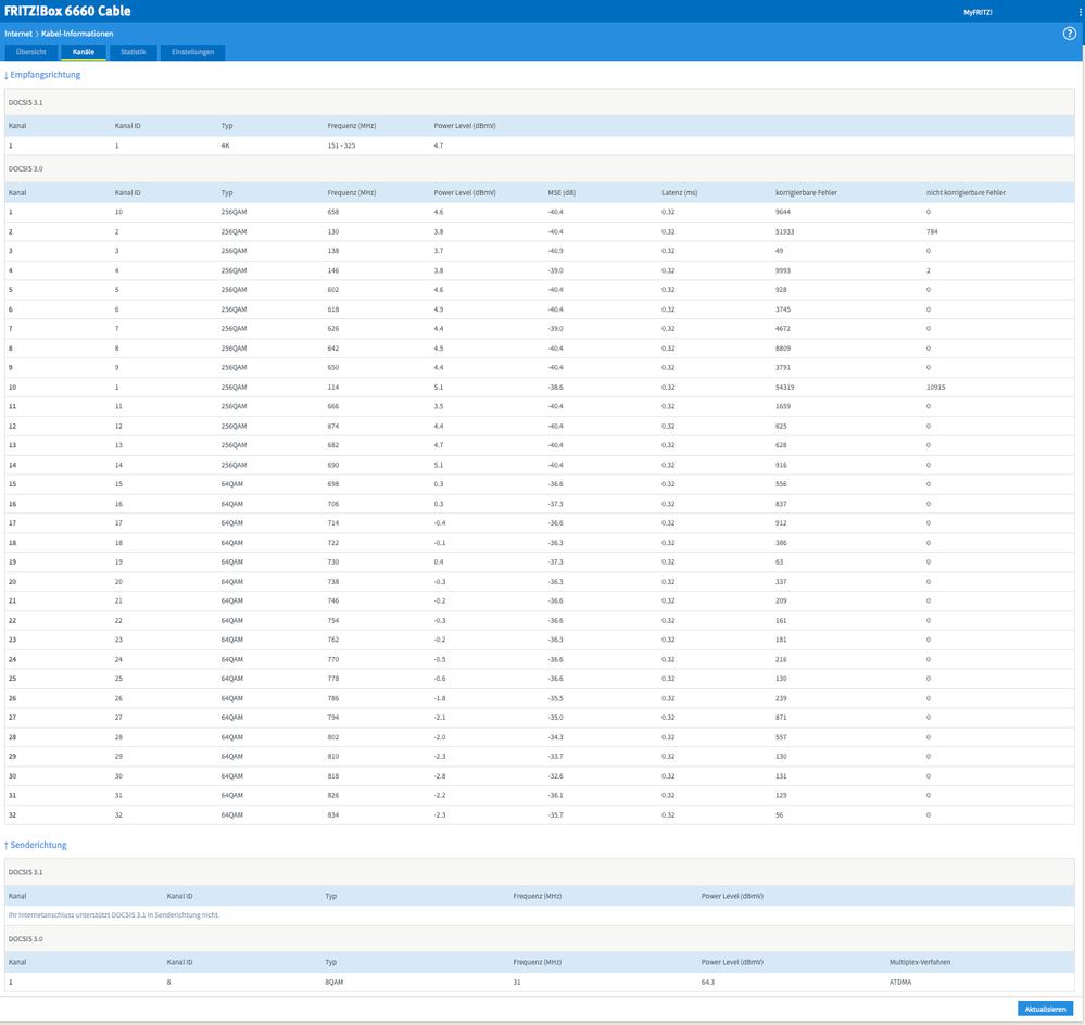

Nun ist es soweit. Während in der Vergangenheit solche Störungen wie die andauernde schnell behoben wurden.
Bin ich seit dem gestrigen Abend ohne Internet und schreibe diese Störungsmeldung hier auf LTE.
Die Werte sind denen meiner letzten gemeldeten Störung sehr ähnlich.
Sehr viele nichtkorrigierbare Fehler und 64dB im Upstream, was, wie ich gelernt habe, zuviel ist.
Wäre echt schön, wenn das jetzt nicht im Abstand von 3 Wochen regelmäßig passiert.

"Wäre echt schön, wenn das jetzt nicht im Abstand von 3 Wochen regelmäßig passiert."
So wie du das schreibst, wurde schon mehrfach nachgepegelt.
Es kann, muß aber nicht sein.
Es sieht eher danach aus das entweder eine Komponente auf der Straße oder ein Kabelschaden - defekte Muffen, Abzweiger - vorliegt. Der Techniker soll mit einem Reflexionsmeßgerät das Kabel zur Straße prüfen und am den Verteiler die Kabel auf festen Sitz/Korrosion prüfen.
So nebenbei bemerkt, ich hatte das gleiche Problem mit instabilen Pegeln im Upload. Ich mußte erst den Support davon überzeugen das Regen und Pegeländerung korrelieren. Nach Tiefbauarbeiten und Tausch von 2 Abzweigern (Muffe) herrscht Ruhe.
Ich hatte ca. 10 Technikerbesuche von 5 verschiedenen Techniker. Zudem erhielt ich 4 Austauschmodems.
Leider wird ein NE4 Techniker zu dir geschickt, welcher i.d.R mit seinem Tamagotschi auf "grüne" Werte schaut.
Diese Fachkraft ist nicht in der Lage solche "komplizierten" Reflexionsmessung durchzuführen, das können nur NE3 Techniker. Versuche nicht den NE4 Techniker zu pushen, sinnfrei.

Hallo liebe Community,
Danke für Eure Antworten, es war mir leider nicht möglich früher selbst zu antworten.
Das Problem hat sich erneut "wie von Geisterhand" gelöst.
Anscheinend gab es irgendwo eine Störung, die meinen Anschluss betroffen hat.
