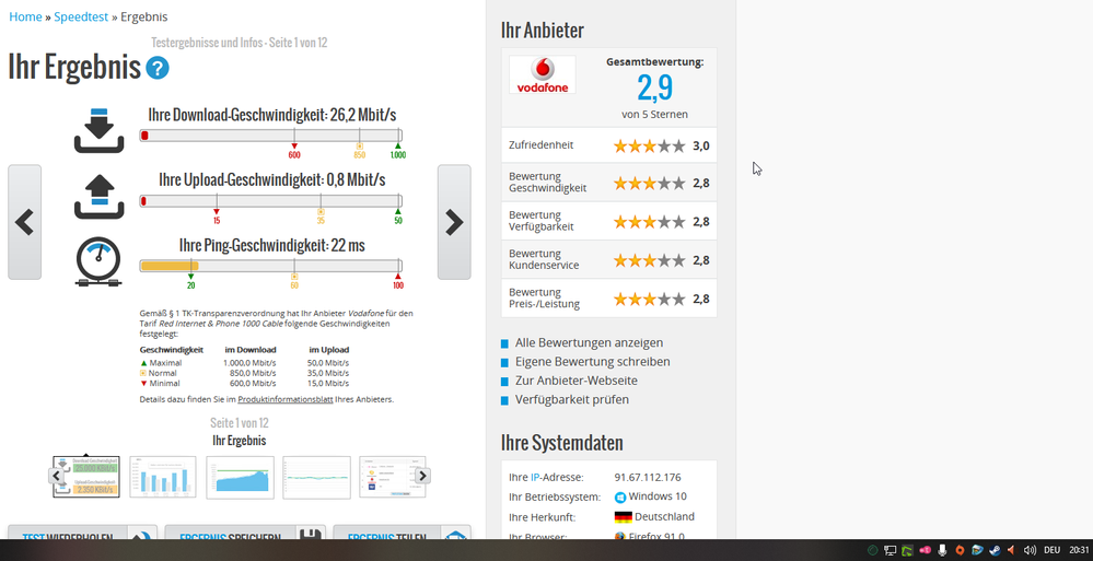

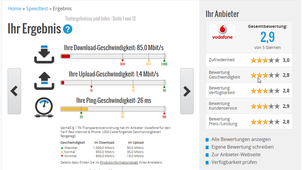

Neuer Router ist jetzt Online nach 1 Tag Ausfall. Dabei fallen folgende Sachen auf:
a) Mit Passwort auf der Rückseite des Routers kein Login möglich um WLAN einzurichten / abzuändern
b) Internet immer noch langsam mit den bekannten Problem dass Ping Spikes vorhanden sind und somit die bekannten Abbrüchen (nicht mehr im Minutentakt aber oft) und kein arbeiten im Homeoffice möglich ist.
c) Uploadgeschwindigkeit für Onlinemeetings nicht vorhanden (liegt evt immer noch am Rückwegsstörer laut Techniker --> Ticket vom Techniker zum Störer wurde 10 Minuten nach Eröffnnung geschlossen letztens)
d) selbst Download erreichte heute seit Onlinekommens des Routers nicht die vertraglich zugesicherte 600 MB. das höchste war ca 150MB
2021-09-02 17_00_54-Window.png2021-09-02 16_46_32-Window.png2021-09-02 16_46_18-Window.png
Screenshots von den Routerwerten kann ich leider nicht anhängen da kein Login möglich ist.
Getestet wurde mit 2 Laptops und 1 Standrechner mit unterschiedlichen Lankabeln und an unterschiedlichen Ports des Routers.

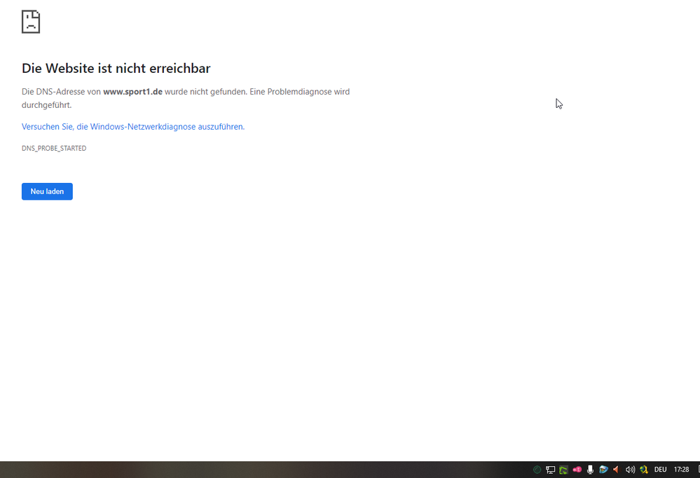

Grad wieder einen komplett Ausfall:

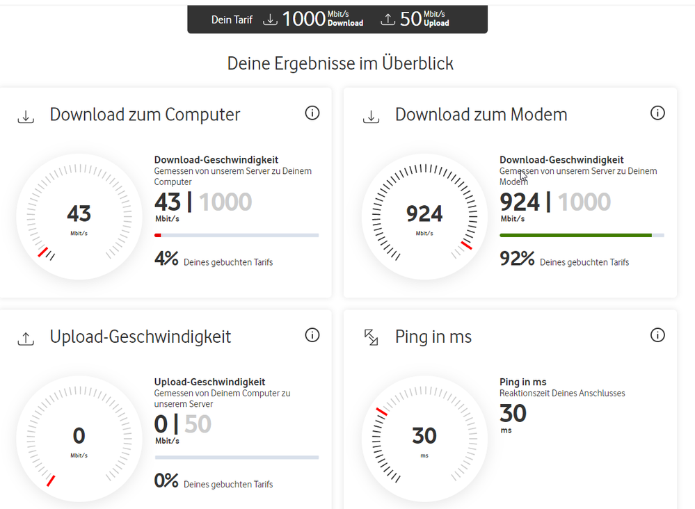

20 Uhr 24 erneuter komplettabbruch aller Dienste
Paekes
Ich wede nun die Fritzbox im Laufe des Nachmittags anschließen um Werte auslesen zu können. Auch das vom Stromnehmen für 15 Minuten der  VodafoneStation brachte keine Besserung und Login ist anch wie vor nicht möglich auf dem Router
