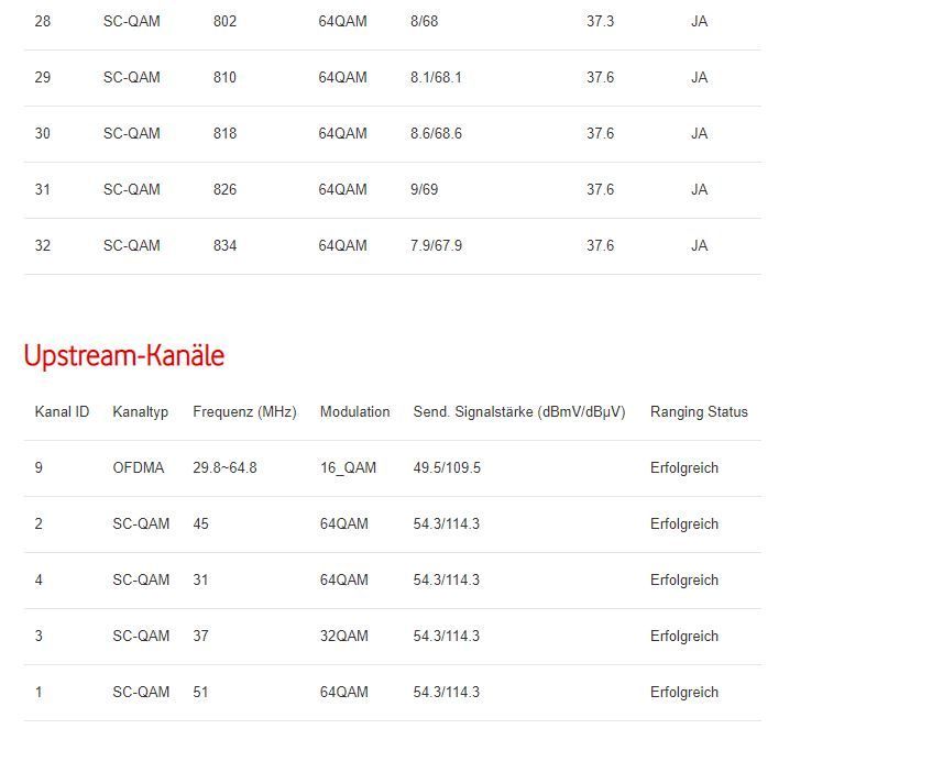

nachdem ich mein Modem auf BridgeMode habe umschalten lassen, kommt es ständig zu Latenzspikes. An der Vodafone-Station hängt ein Netgear R7000 Router mit aktuellem DD-WRT zur Kindersicherung, wobei es zu diesen Spikes und Verbindungsabbrüchen auch ohne Router kommt, dh. im Direct Connect mittels LAN an den PC.

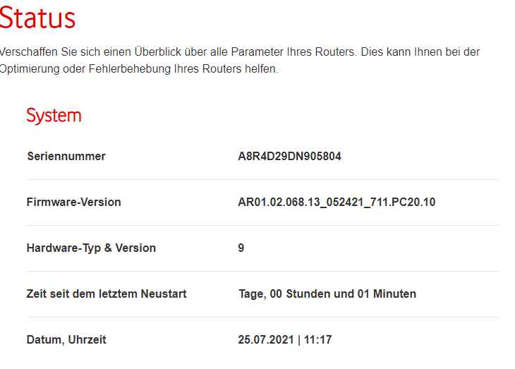

Die Uptime der Vodafone-Station geht nie über 1-2 Minute hinaus; was im HomeOffice relativ oft zu VPN-Trennungen, im Online-Gaming zu Rubberbanding und Lags führt. Wenn es dem Modem schlussendlich zu bunt wird, stürzt es auch gleich ab.
Ein Techniker war bereits mal da. Er, im früheren Berufsleben Koch, erklärte mir, dass der Router hier "Störungen" senden würde, welche dann die Verbindungsabbrüche realisieren würden, bei ausgeschaltetem WLAN, wohlgemerkt. Das klingt eher nach Kaffeesatz- oder Hühnerknochenlesen denn einer brauchbaren Lösung.
Wie ein Router, der ein reines Modemsignal weiterverarbeitet, hier Einfluss auf das Modem selbst nehmen kann, erschließt sich mir nicht. Mir wurde angeraten doch nochmal 5 Euro für die Miete einer FritzBox draufzulegen, was ich dankend mit dem Verweis auf die Rechtslage zur Routerfreiheit ablehnte.
Das Experiment Modem-Only, also routerlos, verlief ebenso im Sande. Ich gehe also von einem Hardware- oder Software-Bug aus und bitte die Schwarmintelligenz um Hilfe. Uptime.PNGdocsis1.PNGdocsis2.JPGdocsis3.JPG
