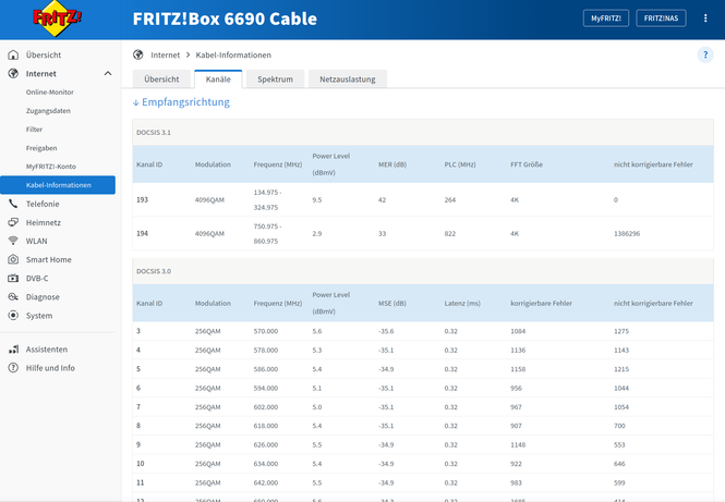

ich habe seit einiger Zeit Probleme mit meiner Internetverbindung (Vodafone Kabel, FRITZ!Box 6690 Cable). Die Box verliert regelmäßig die Synchronisation, was zu mehrminütigen Ausfällen führt.
Ich habe die Kabel-Informationen geprüft und dabei Folgendes festgestellt:
Auf dem DOCSIS 3.1 Kanal (ID 194) steigen die nicht korrigierbaren Fehler massiv an (sekündlich um ca. 3.000).
Der MER-Wert auf diesem Kanal liegt nur bei 35 dB, während der andere DOCSIS 3.1 Kanal (ID 193) bei sauberen 43 dB liegt.
Auch auf den DOCSIS 3.0 Kanälen sammeln sich bereits nach kurzer Zeit Fehler im vierstelligen Bereich.
Wichtig: Ich habe die FRITZ!Box bereits mit dem Original-Koaxialkabel direkt an der Multimediadose getestet, um mein langes 10m-Kabel als Fehlerquelle auszuschließen. Die Fehlerrate bleibt auch mit dem kurzen Kabel identisch hoch.
Anbei findet ihr den Screenshot meiner Kanäle. Könnte bitte ein Moderator meine Leitung prüfen? Es scheint ein Problem mit dem Signalpegel oder eine Einstrahlung im Bereich 750-860 MHz vorzuliegen.

alle Kanäle posten!

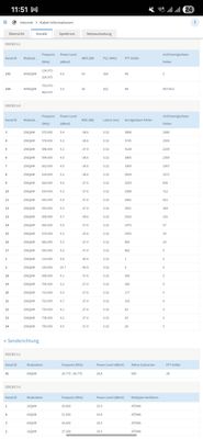

Hier sind die restlichen Kanäle.

Bei einem Rückwegstörer wird ein Sammelticket erstellt und die Einzeltickets geschlossen. Das neue das du aufgemacht hast, wird wieder geschlossen werden.
Da liegt ein Rückwegstörer vor. Die dBmV Werte der US-Kanäle sind auch zu niedrig, aber das könnte am Rückwegstörer liegen.
Die Werte sollten so um die 37 - 51 liegen. Wenn sie nach Beseitigung des Rückwegstörers immer noch so niedrig sind, muss ein Techniker bei dir vorbeikommen.
