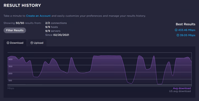

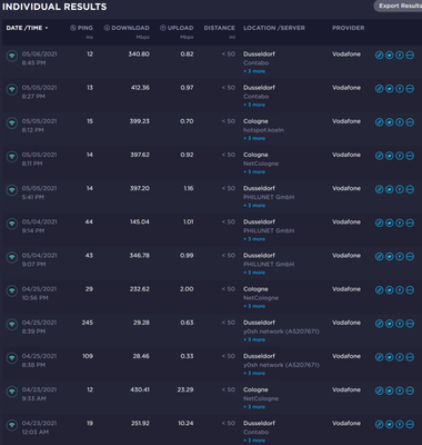

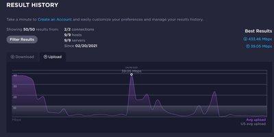

Seit Ende Februar habe ich massive Probleme mit meinem Internet-Anschluss. Dabei scheint nur der Upstream betroffen zu sein. Bei einem Speedtest bekomme ich selten mehr als 2 MBit/s Upload - oftmals ist es unter 0,5.
Im Downstream scheint dabei aber alles in Ordnung zu sein.

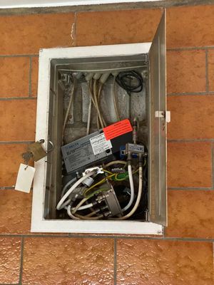

Es war bereits ein Techniker da, der es auf die alte Hausverkabelung geschoben hat. Nach einiger Recherche im Internet scheint mir mein Fehlerbild aber eher ein Rückkanal-Störer zu sein. Im Downstream habe ich eigentlich die ganze Zeit gute Werte - außer wenn der Upstream zu schlecht ist, da dann natürlich die TCP-Bestätigungspakete auch nicht übermittelt werden können. Auch beim (digitalen) TV-Empfang habe ich überhaupt gar keine Probleme wie Artefakte oder Aussetzer - deshalb würde ich davon ausgehen, dass die Hausverkabelung gar nicht so schlecht sein kann.

Im Haus selbst kommt der Anschluss im Keller an, geht dann auf den Dachboden vonwo aus es dann in die Wohnungen verteilt wird. Anbei auch ein Foto von der Installation auf dem Dachboden.

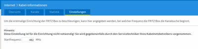

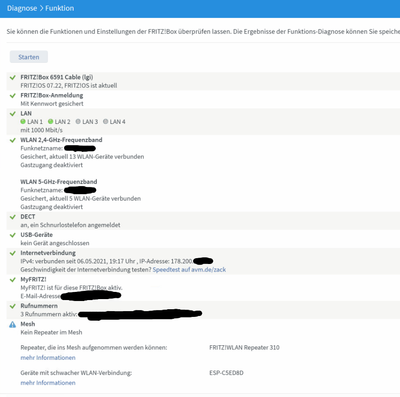

Ich habe außerdem einige Screenshots aus der Fritzbox und ein Speedtest von gestern Abend angehängt.
