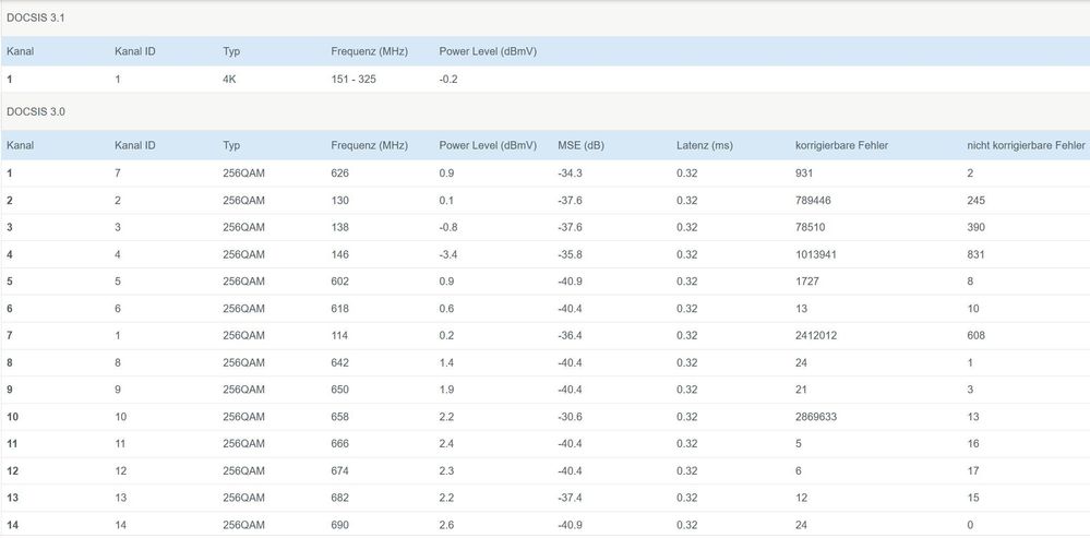

Vor ein paar Tagen habe ich bei einem Backup festgestellt, das der Upload quasi kaum vorhanden war (ca. 5 MBit/s). Nach Neustart des Routers war das Problem beseitigt. Jetzt stelle ich mehr und mehr fest, dass der Download ebenfalls Probleme macht.

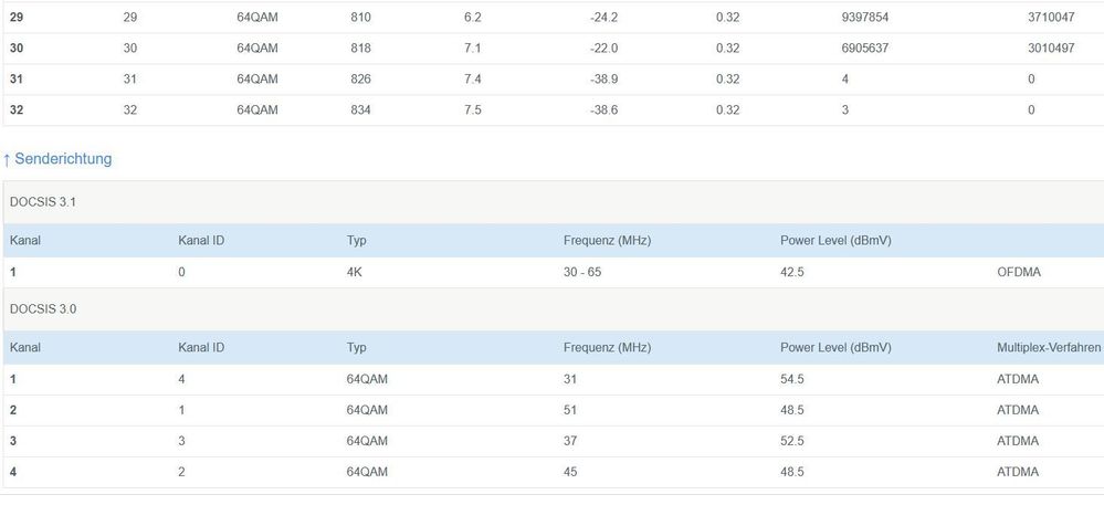

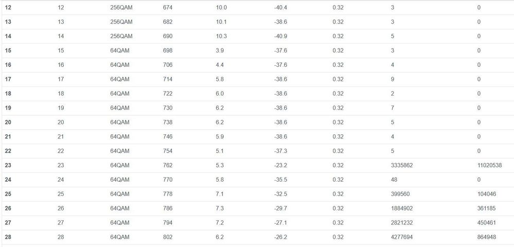

Getestet habe ich sowohl mit meinem Hauptrouter (Fritz!Box 6660) als auch mit dem Vodafone Router und mehreren Clients (WLAN & LAN einzeln angeschlossen). Dabei kam heraus das Down- und Upload stark schwanken.
Hier mal ein paar Beispiele und die Kanalwerte der Router:
1. Vodafone Router
Hier die Fritz!Box 6660:

Die Werte zwischen 770 und 818 MHz sehen ziemlich schlecht aus. Bereits ein anderes Antennenkabel probiert/alles festgezogen usw.? Ansonsten wird man wohl um einen Technikertermin nicht drumrum kommen.

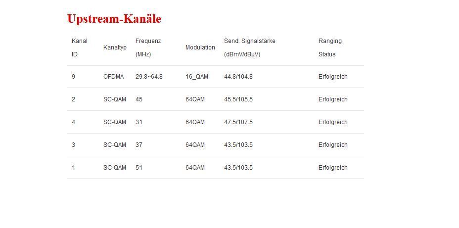

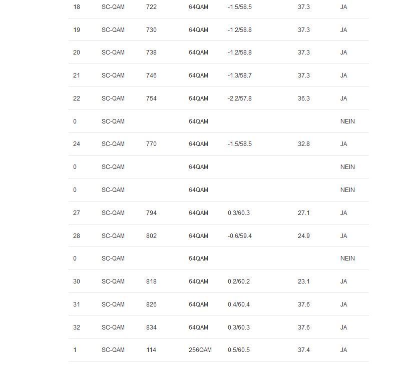

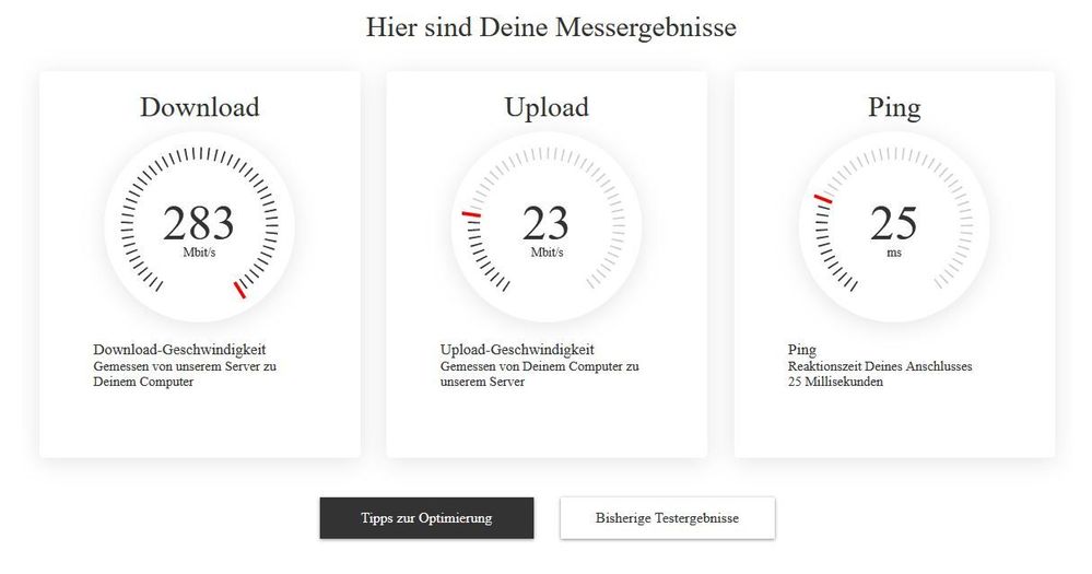

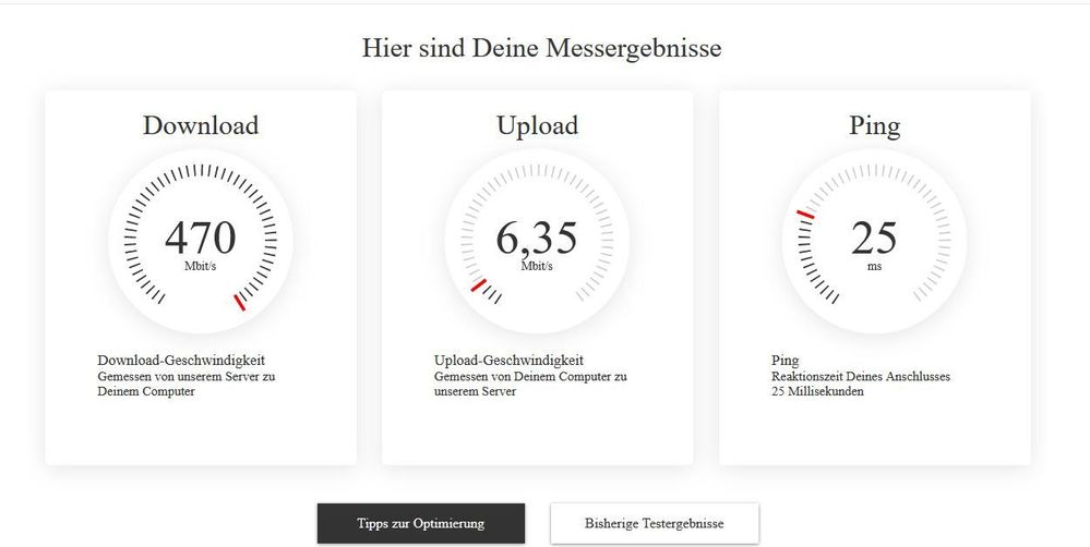

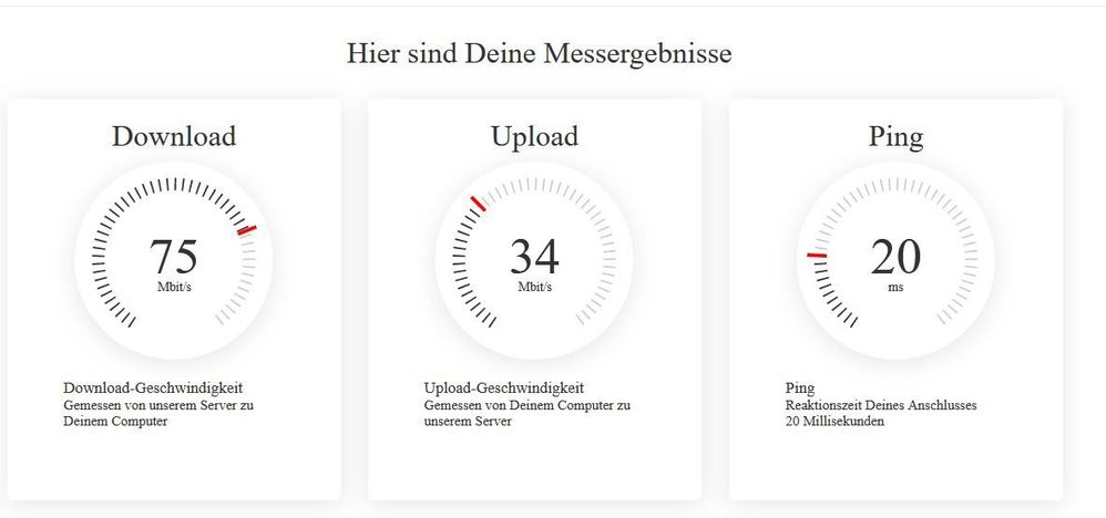

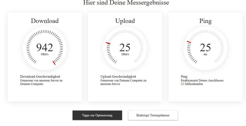

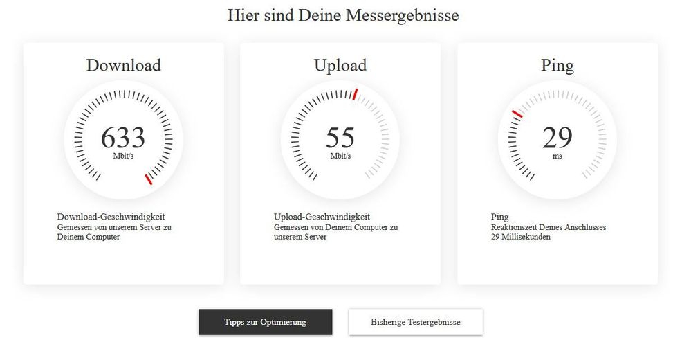

Als er sich den HÜP und Verstärker ansah musste er erst einmal alle Kabel festziehen. Der erste Techniker hatte diese wohl nicht wieder fest gemacht.... Da die Probleme natürlich danach immer noch da waren (Messung am HÜP/Verstärker) hat danach die Dose wo der Router angeschlossen ist überprüft. Hat natürlich auch nichts gebracht. Danach wollte er für heute die LTE Kanäle raus nehmen lassen. Ich habe mich gestern Abend mal schlau gemacht was damit gemeint ist und vermutete, dass diese Aktion eher kaum etwas verbessert. Was bringt die LTE-Protection, wenn das Problem bereits am HÜP ist und auch andere Kanäle betroffen sind!? Dem ist nun augenscheinlich auch so. Hier die Werte (Fritz!Box/VodafoneStation/Speedtests):
Vodafone Station:
Fritz!Box:
Speedtests:
