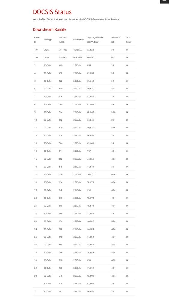

  • Lade dazu noch einen Screenshot von den Signalwerten hoch. Mal sehen,ob ich das hinbekomme...
  • Welche Maßnahmen wurden durch die Störungshotline durchgeführt? Siehe oben
Wie funktioniert das denn hier mit den Anhängen?Ich kann immer nur einen Screenshot posten...

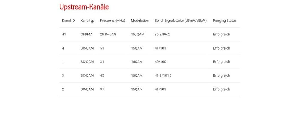

Ein Mod wird das prüfen. Leider hast du keine Möglichkeit die Docsispegel zu posten.
Edith:
Die Pegel im up sind an der Grenze.
Deine Fehlerbeschreibung lautet "Langsames Internet/Ausfälle"
So wie es ausschaut läuft alles über WLAN. VF garantiert den Speed nur mit LAN.

Habe vorhin versucht,die Auflösung der Bilder zu verändern,weil sie ja alle zu groß waren.Aber bei den meisten konnte man dann überhaupt nichts mehr erkennen.Bei dem,was Du meinst,geht es aber.
Ich poste das unten mal.
