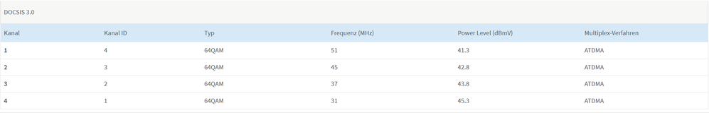

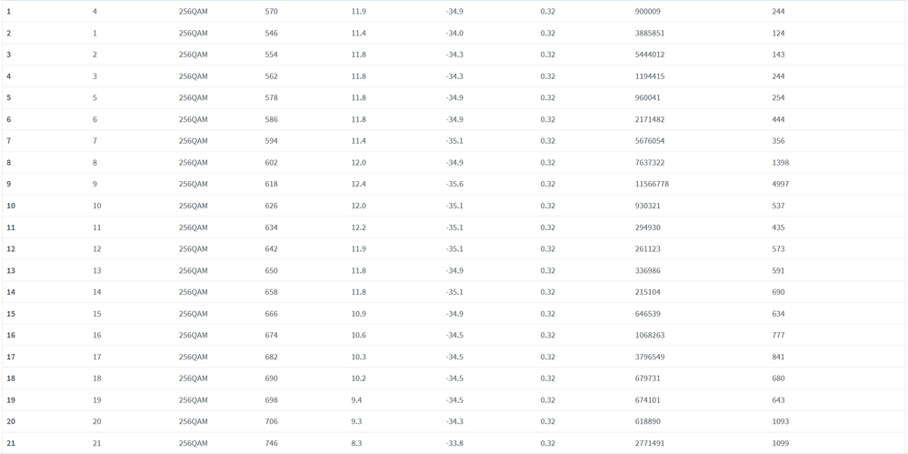

Desweiteren frage ich mich, ob die Werte alle so passen, da ja doch einige nicht korrigierbare Fehler auftreten. Empfangsrichtung.PNGSenderichtung1.PNG
