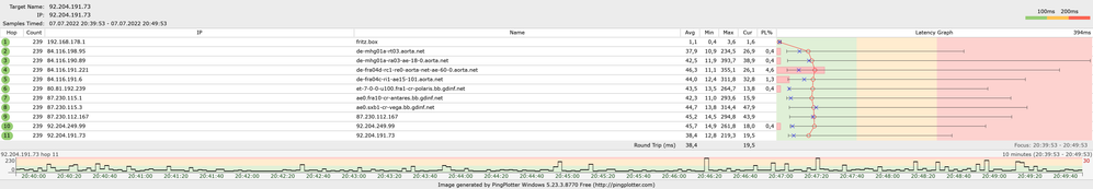

Ich habe hier einen Ping Test auf einen Rocket League Server gemacht. Um 9, 13 und 20 Uhr.  Abends lagt es mehr als morgens/mittags.

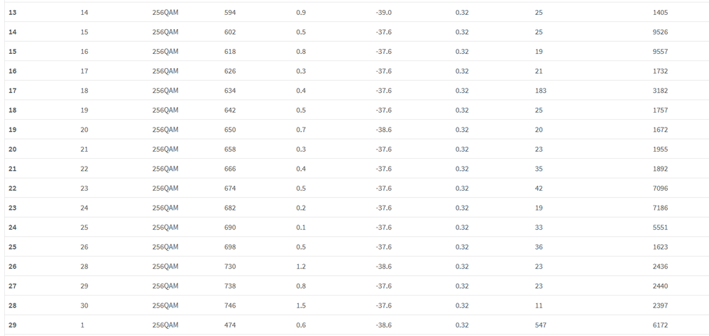

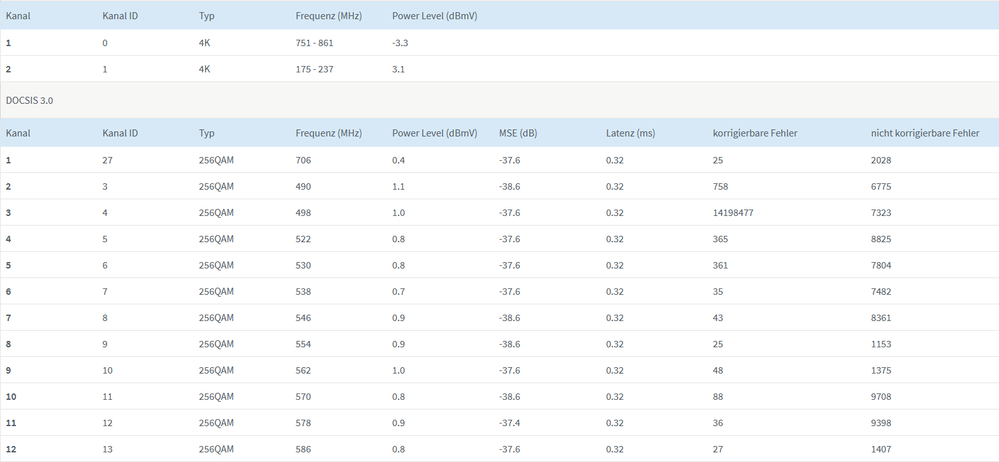

Bei meiner Fritzbox sehen die Frequenzen so aus:

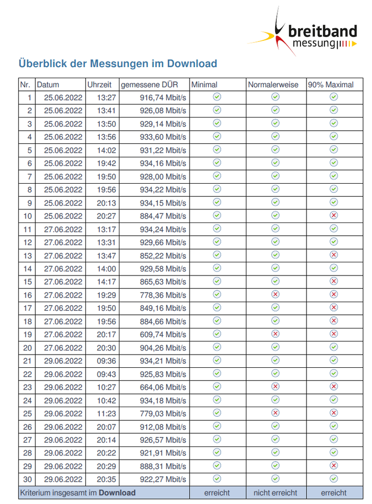

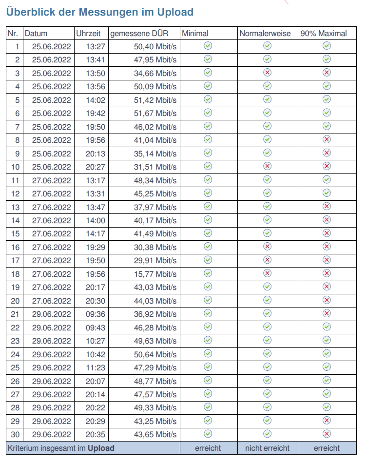

Hier noch die Ergebnisse von der Messkampagne:

vielen Dank für Deine Daten. Ich habe mir Deinen Anschluss angeschaut und einige Werte liegen außerhalb der Toleranz. Deshalb habe ich jetzt ein Technikerticket erstellt. Das geht jetzt weiter an unseren Technik-Servicepartner. Dieser versucht zunächst das Problem innerhalb der nächsten 48 Stunden aus der Ferne zu lösen. Sollte das geglückt sein, bekommst Du eine Benachrichtigung per SMS. Falls das aus der Ferne nicht möglich war, wird ein Techniker:inn Kontakt zu Dir aufnehmen.

ich habe gesehen, dass das letzte Ticket noch offen ist. Leider hat die Technik festgestellt, dass Du von einer Auslastung betroffen bist. Um Auslastungen entgegenzuwirken werden langfristig Nodesplits geplant. Die Planung dafür funktioniert leider nicht so schnell wie wir uns das wünschen würden, da Genehmigungen, Termine und Planungen Zeit in Anspruch nehmen. Wir geben unser Bestes, jedem Kunden Transparenz über die Vorgänge zu geben. In Deiner Umgebung ist aktuell am 30.09. ein Nodesplit geplant.
