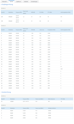

Meine Pegel:
am 09.04.2026 17:09
Pegel sind soweit alle top, welche Firmware ist auf der Fritzbox?
