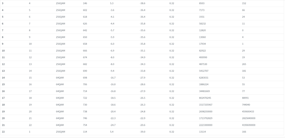

ich habe immer kurzfristige Verbindungsabbrüche. Dann geht das Internet für ein paar Sekunden nicht und dann ist alles wieder in Ordnung. Laut Router ist kein Verbindungsabbruch gewesen. Aber mein Spiel merkt das, sodass ich immer rausfliege. Jetzt habe ich den Vertag aufgestockt und bin von der Homebox zur Fritzbox gewechselt. Auch habe ich die Kabel getauscht. Es ist immer noch das selbe Problem. In der Fritzbox werden mir bei den Kanälen18-22 sehr viele Fehler angezeigt. Kennt jemand eine Lösung?

Du hast zwar nur einen Teil der Pegel gepostet, jedoch ist ersichtlich das den SNR/MSE schlecht ist. Daher auch die nicht korrigierbaren Fehler.
Melde eine Störung
