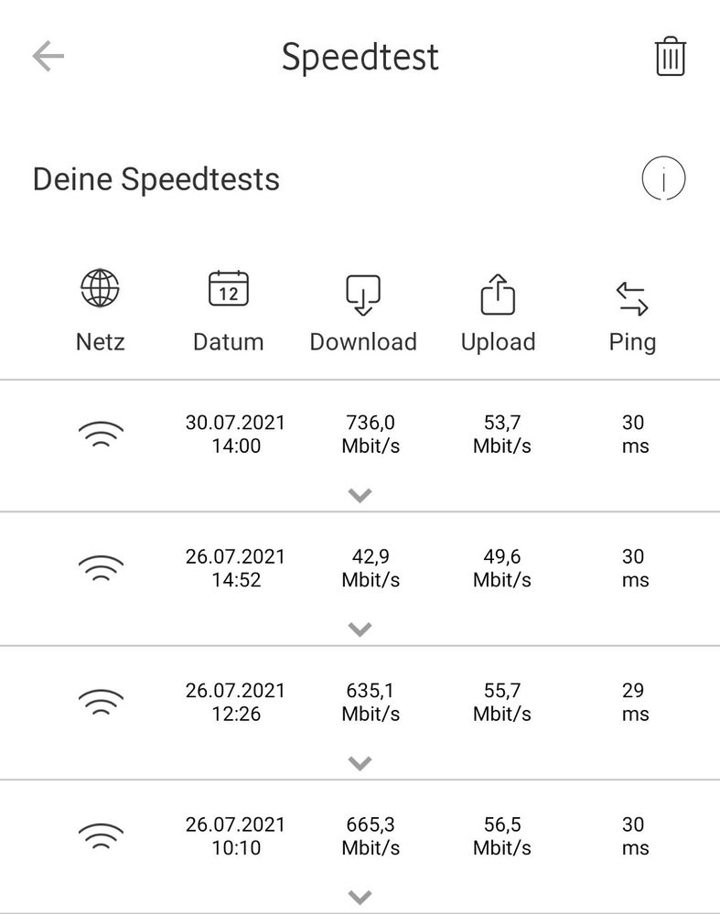

    Anstatt 1000 nur max 600 bis 700 und manchmal Aussetzer des Internets bis zu 5 min.Screenshot_20210730-140217_MeinVodafone.jpg

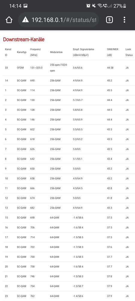

  • Lade dazu noch einen Screenshot von den Signalwerten hoch. Diese findest Du in der Benutzeroberfläche Deines Kabelrouters über 192.168.0.1 bzw. über 192.168.178.1 bei der Fritzbox.Screenshot_20210730-141509_Chrome.jpg

also ist die Hotline an dem Thema bereits dran. Gib uns gern dazu noch mal ein Feedback, wenn da was passiert. Ändert sich denn der LED-Status am Modem, wenn die Verbindung unterbricht? Werden dann alle Geräte im Haushalt gleichzeitig getrennt und haben keine Verbindung mehr? Kannst Du das Problem durch einen Stromreset am Modem temporär verschieben oder macht dies keinen Unterschied? Der OFDMA-Kanal im Upstream sieht anhand der Modulation etwas auffällig aus.
