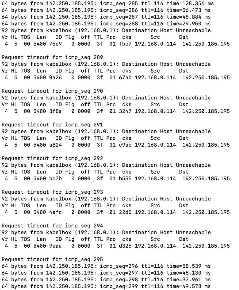

Nach dem letzten Firmware-Update (19.3B70-1.2.47) bricht meine Internetverbindung alle 5 Minuten zusammen. Ich benutze die Vodafone-Station mit Wifi 6. Ich habe vor 7 Tagen E-Mails geschickt, aber keine Antworten vom Kundendienst. Das ist wirklich ärgerlich, da ich von zu Hause aus arbeite und während wichtiger Besprechungen alle 5 Minuten die Verbindung unterbrochen wird. Ich habe den Kundendienst angerufen, aber niemand spricht Englisch!

  • Welcher Fehler tritt auf? (Geschwindigkeit zu gering; Packetloss) Schicke dazu auch Screenshots von Speedtests (mit Datum und Uhrzeit) und Tracerts/ Pingplotter-Messungen bei Packetloss oder Ping-Problemen. Stelle beim Pingplotter 2,5 Sekunden beim Intervall ein und nutze betroffene Dienste als Ziel.
    Packetloss alle 5 Minuten
    Ping Loss

  • Beginn und Zeitraum der Störung (z.B: seit Anfang April; nur am Abend) - Seitdem mein Router auf Firmware 19.3B70-1.2.47 aktualisiert wurde (seit 2 Wochen).

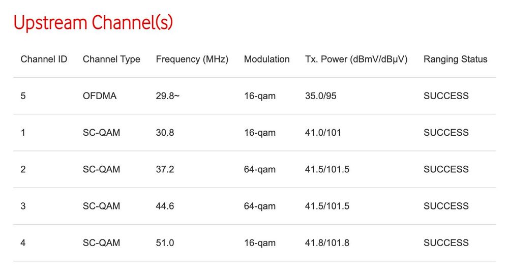

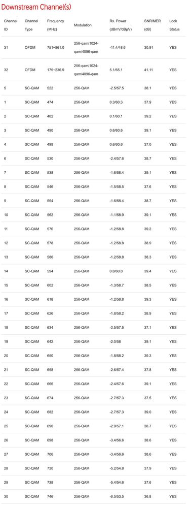

  • Lade dazu noch einen Screenshot von den Signalwerten hoch. Diese findest Du in der Benutzeroberfläche Deines Kabelrouters über 192.168.0.1 bzw. über 192.168.178.1 bei der Fritzbox.Untitled-1.jpgup.jpg

vielen Dank für Deine Nachricht. Ich habe mir Deinen Anschluss angeschaut und einige Werte liegen außerhalb der Toleranz. Deshalb habe ich jetzt ein Technikerticket erstellt. Das geht jetzt weiter an unseren Technik-Servicepartner. Dieser versucht zunächst das Problem innerhalb der nächsten 48 Stunden aus der Ferne zu lösen. Sollte das geglückt sein, bekommst Du eine Benachrichtigung per SMS. Falls das aus der Ferne nicht möglich war, wird ein Techniker:inn Kontakt zu Dir aufnehmen.
