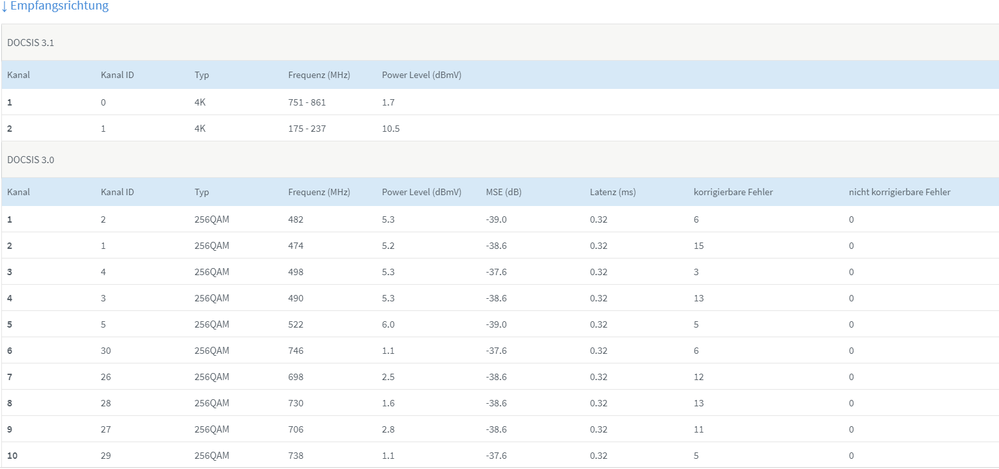

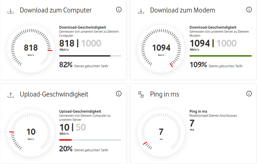

Hey, Danke für die Rückmeldung.
Hier einmal ein Speedtest und did Docsis Werte
Aktuell kommt es auch wieder zu Ping Spikes.
Im Upstream hast du 3x16QAM und 1x64QAM. Normalerweise sollten alle Kanäle mit 64QAM modulieren. Auch ist der Pegel im Upload etwas zu niedrig.
Der Upload läuft über OFDMA.
Da sollte ein Pegelweltmeister seinen güldenen Schraubenzieher zücken. Vielleicht modulieren dann alle Upload Kanäle wie sie sollten.
Also muss da ein Techniker vorbei komme rate ich mal?
ich glaube schon. Ich bin kein VF MA.
Im allgemeinen wird eine Modulation im Upstream von 16QAM und kleiner als Rückwegstörer bezeichnet.
Deine Pegel im Upstream sind etwas zu gering, es kann sein das dann bei einem höheren Pegel deine Modulation wieder passt,
Falls nicht hast du einen Rückwegstörer und dieser muss im Netz gesucht werden,
und das dauert.
Viele Grüße an Anke/Markus von Pegelway.
