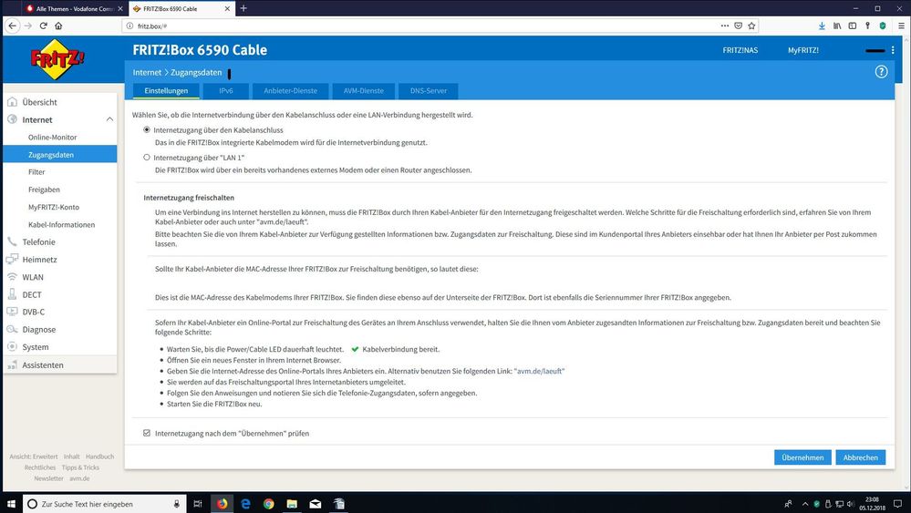

gestern habe ich meine (eigene)  FB angeschlossen um von diesem Leihgerät endlich wegzukommen, was mir Monat für Monat zusätzlich 5€ kostet.....und es nimmt kein Ende. Ne, will ich nun nicht mehr.
Nach Zusendung der SIP Zugangsdaten von Vodafone klappt die Telefonie nun nicht mehr. Telefon ist nicht registriert (Lämpchen ist grau statt grün) sowie Fehlercode 403 erscheint. Internet (cable 100) funktioniert prima. Kann es sein das die SIP Zugangsdaten falsch sind, die ich von V bekommen habe ?
Ich bräuchte dringend Hilfe, was ich da nun machen kann. Und hoffe das mir hier jemand schnell weiterhelfen kann. Kundendienst anrufen geht leider nicht, ohne aktives Telefon.

Hallo @Elamanu ,
solltest du vodafone Kabel Deutschland Kunde sein führe einmal folgende Einstellungen an der FB durch:
http://192.168.178.1 > Erweiterte Ansicht aktivieren > Internet > Zugangsdaten >
IPv6 anklicken > IPv6 Unterstützung aktivieren > Native IPv4-Anbindung verwenden und Übernehmen.
Kommst du aus BW lass die Null bei der Vorwahl weg, dann sollte es funktionieren.

@Gelöschter User
leider hat dies auch nicht funktioniert.....immer noch das selbe Leid.
Viele haben ja dieses Problem mit der freien  FB und den Fehlercode 403 gemeldet ?? Vielleicht ist das ja auch so gewollt um das man bei dem teuren Mietgerät bleibt....kleine Hürden eingebaut. 🙂

Hallo @Elamanu ,
lösche einmal alle Telefoniedaten in der FB, melde dich im Kabel Kundenportal an und generiere ein neues Sip-Passwort ohne Sonderzeichen und richte danach die Telefonie neu ein.

Hallo Methusalem1
habe mir ein neues SIP- Passwort von Vodafone (ohne Sonderzeichen) generieren lassen und die Einstellungen so übernommen und die Telefonie auch neu eingerichtet. Selbes Problem. Diagnose: 1 Rufnr. aktiv, davon keine registriert Alles andere läuft.   Die rote Info LED leuchtet jetzt nicht mehr, immerhin
Es ist die FB 6490 mit der Artikelnr.: 20002657 ich weiss nicht ob das von Bedeutung ist.

Hallo @Elamanu ,
du schreibst: Es ist die FB 6490 mit der Artikelnr.: 20002657
Hier handelt es sich um eine internationale Version der FB da wird es mit der Aktivierung der Telefonie nicht funktionieren, außerdem meine ich mich zu erinnern das diese FB auch keine Updates in Deutschland erhält, du hättest dir eine FB 6490 mit folgender Artikelnummer 20002778 kaufen müssen.
