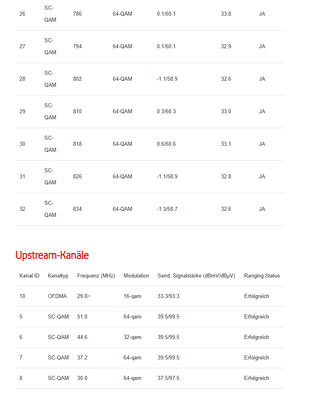

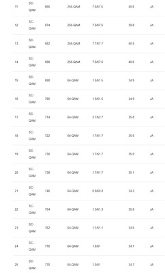

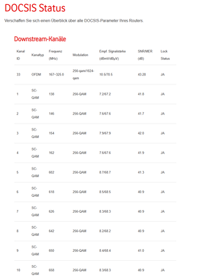

ok, hier Screenshot :
Denke bei dir liegt ein Rückwegsstörer vor, daher auch phasenweise die Einschränkungen.
Melde das mal der Hotline, ich befürchte es wird sich etwas ziehen bis der Anschluss wieder störungsfrei arbeitet.
