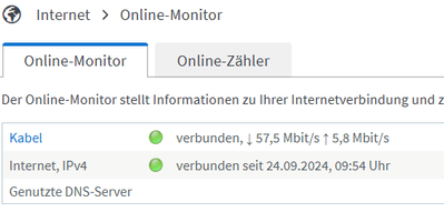

poste mal einen Screenshot vom Online-Monitor der Fritzbox
