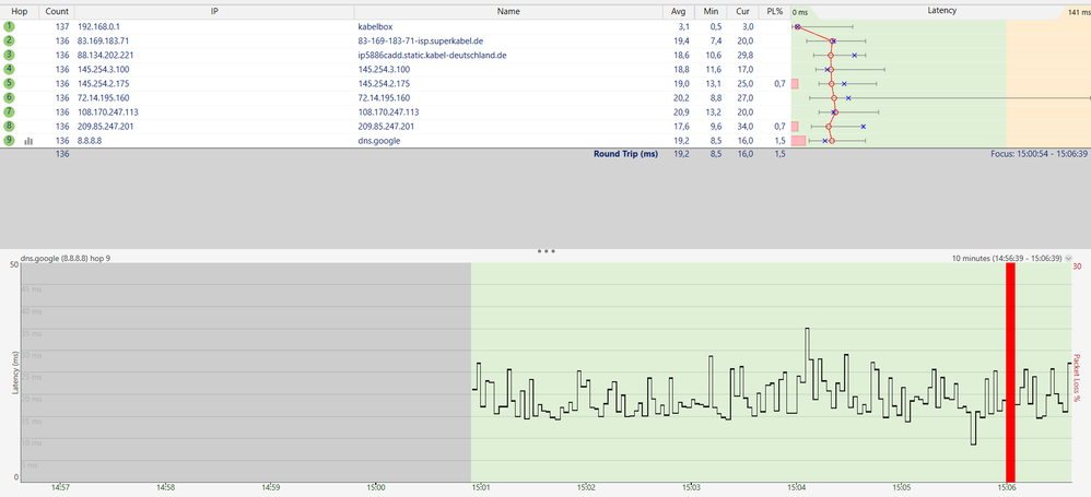

Hallo @Tobias ,
ich hab jetz kein anderes Gerät, wo ich so intensiv testen kann mit spielen etc., hab jetz auf einem Notebook mit anderem Lan Kabel getestet. Anbei Screenshots, ich hoffe die helfen das Problem zu Identifizieren.
Gruß
Michi
Tobias
Hi @MichiS19,
leider nicht,- kannst Du bitte vom "ganzen"Pingplotter n Bild machen? Was für n Timing war da eingestellt? 🙂 Was für ein Zeitraum?
LG
Tobias

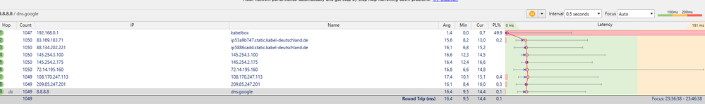

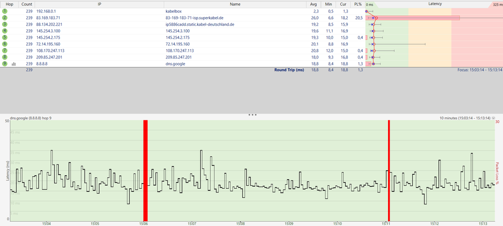

MichiS19
Hi @Tobias ,
anbei noch neue Bilder, jedoch halt von dem heutigen Tag. Das Timing war wie vorher gewünscht auf 2,5 Sekunden gestellt. Die alten Screenshots waren vom 15.08 um 15:00.
Desweiteren hab ich noch folgende komplette Timeouts gehabt:
-13.08.2022 um 17:35 und 18:01
-14.08.2022 um 3:23
Hoffe es hilft Smiley (zwinkernd)
Gruß
Michi
Tobias
Hi @MichiS19,
hm, komisch warum ich die Antwort mehrfach geschickt hab, na wer weiß was mit der Software los war.. egal 😄
Wie sieht es n aus, Lankabel und co. wurden getauscht? Das ist bei allen Endgeräten? Die 0,4% sind "erstmal" nicht viel, sieht zumindest nicht nach einem großen Leitungsthema aus. 😞

Das mit dem nicht viel dachte ich mir auch, jedoch merk ich es beim Spielen schon sehr und die oben genannten Timeouts sind halt komplett abbrüche, bei denen es mich aus den Spielen schmeißt. Drum meine suche nach dem Problem Smiley (zwinkernd)
Bei vereinzelten Screenshots sind jedoch auch 20% Packetloss erkennbar bei dem zweiten Hop, die sind mir auch so beim Pingplotter mal aufgefallen, jedoch hab ich die nicht immer gescreenshottet. Können die vlt. mein Problem sein.
