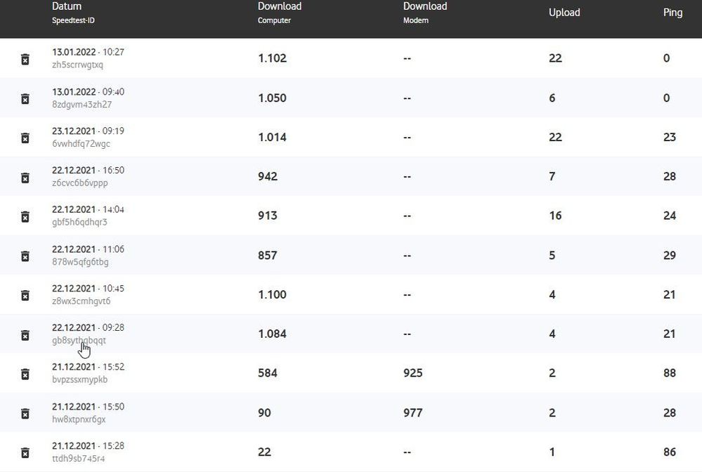

Welcher Fehler tritt auf? (Upload Geschwindigkeit zu gering) Schicke dazu auch Screenshots von Speedtests (mit Datum und Uhrzeit) und Tracerts/ Pingplotter-Messungen bei Packetloss oder Ping-Problemen
(wie man aus den vergangenen Speedtests sehen kann ist der Upload die meiste Zeit mies. Wenn es mal gute Werte gibt geht es bis 22 Mbit/s und das ist immer noch weniger als die Hälfte des gebuchten Tarifs)

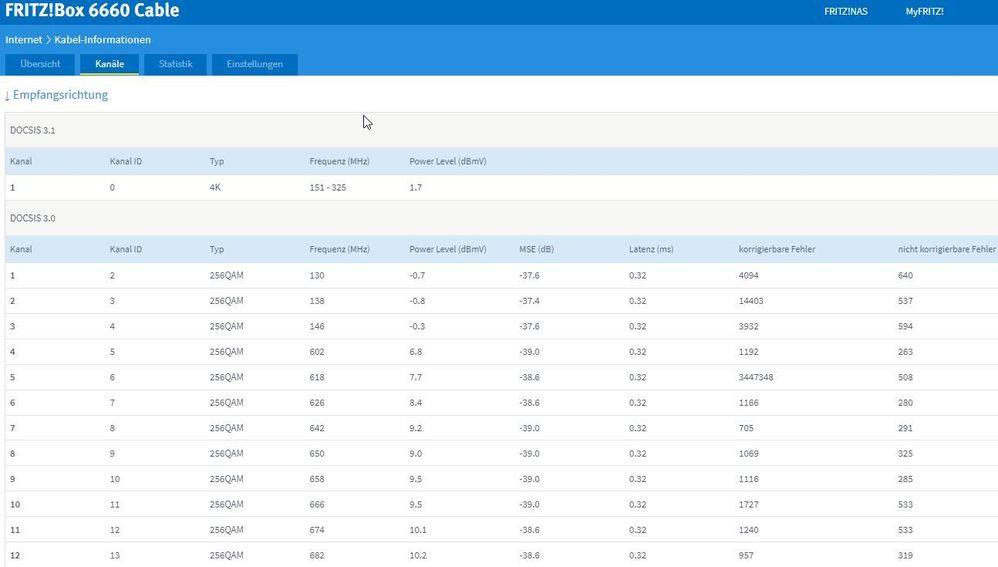

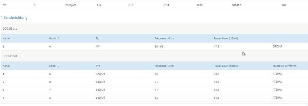

Lade dazu noch einen Screenshot von den Signalwerten hoch. Diese findest Du in der Benutzeroberfläche Deines Kabelrouters über 192.168.0.1 bzw. über 192.168.178.1 bei der Fritzbox.
vodafone_speedtest_sander3.jpgvodafone_speedtest_sander4.jpgvodafone_speedtest_sander5.jpg

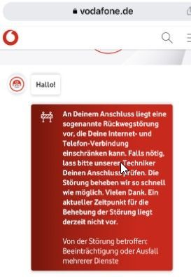

Beim Versuch eine Störung über das Portal aufzumachen lande ich nur hier
Wie lange dauert es bis die „Rückwegstörung“ beseitigt ist? Würde der Einsatz eines Technikers überhaupt helfen?

Hallo lsander67,
bei einem Rückwegstörer wird die Störeingrenzung zunächst nicht bei Dir vor Ort durchgeführt. Hast Du eine Störungsmeldung über das Portal erstellt bzw. bei der Hotline angerufen, damit Dein Anschluss geprüft wird? Dabei muss unser Leihgerät angeschlossen sein.
