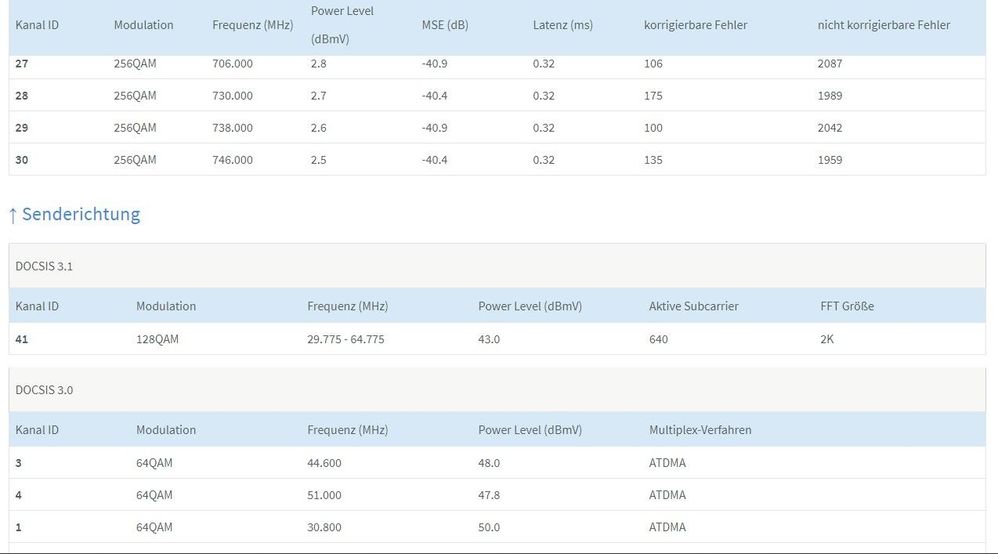

Das sind denke ich die benötigten Screenshots die meistens angefordert werden 🙂

Kurtler
@Andy163
Deine Pegel sind völlig daneben, da muss ein Techniker vorbeikommen.
Gruß Kurt
