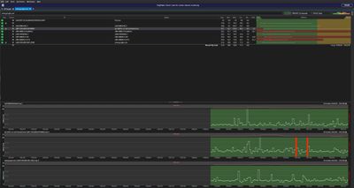

Ich habe nun seit einigen Wochen Probleme mit hohen Ping Spikes und Rubberbanding.
Da Freunde, die bei mir in der Straße wohnen, das gleiche Problem haben, gehe ich jetzt mal davon aus, dass das Problem bei der Vodafone liegt; könnte jemand mir sagen, ob irgendwas an meinen Kanälen auffällig ist.

Pegel in Senderichtung fehlen
Oops hatte das Browserfenster nicht groß gezogen, müsste jetzt drauf sein
die Signalpegel sind in Ordnung

Warum wird bei dir Google nur als IPv4 aufgelöst bzw. warum erfolgt die Verbindung im Pingplotter nicht via IPv6?
Lag daran, dass ich Google über IPv4 gepingt habe, sieht leider über den Standard-IPv6 nicht besser aus
