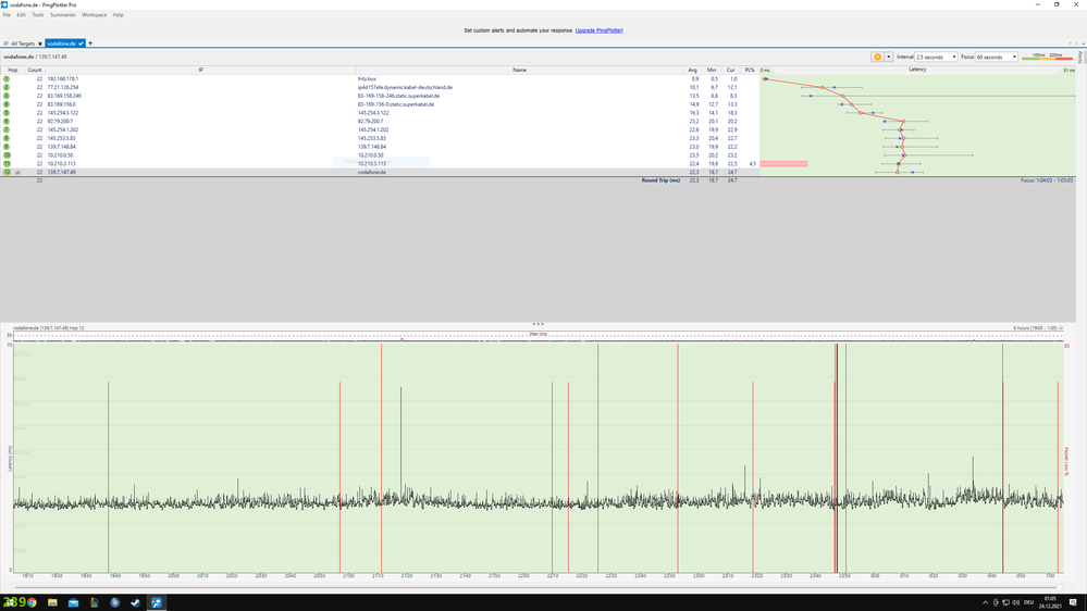

Guten Tag,
ich habe mal ein wenig den Ping Plotter laufen lassen.
Wie man sieht varrieren die Packet loss nun. Wenn sie richtig ausschlagen verliere ich immer noch ab und zu ein absturz. Dies macht sich mit einem Standbild bemerkbar. Zudem höre ich dann niemanden mehr im Teamspeak.
Kann man dies irgendwie noch minimiert bekommen?
Ansonsten läuft die Leitung nun ein wenig Stabiler möchte ich sagen. Nur noch das nervt mich ein wenig. Ist hier eventuell nochmal eine Einstellung Seitens Vodafone erforderlich? Oder muss ich mit diesen Problemen leben. Wie man auch so schön sieht, spielt die Zeit eher keine Rolle für diese Aktion.
Claudia
Hallo Gizer,
schicke bitte die komplette Pingplottermessung mit Routenverfolgung, dann schauen wir uns das an. Achte darauf, beim Intervall 2,5 Sekunden einzustellen und per LAN zu testen.
Viele Grüße,
Claudia
@Claudia  schrieb:
Hallo Gizer,
Viele Grüße,
Claudia
Alles klar. Ich mach nochmal einen neuen und wähle eure Webseite aus.

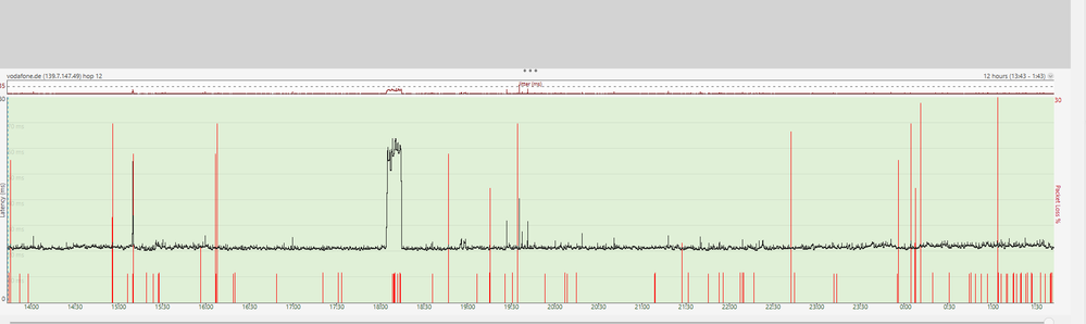

So, Pingtest auf 2,5sec. an eure Webseite.
Ab ca. 22 Uhr habe ich Onlinespiele gespielt mit meiner Freundin zusammen. Sprich die Leitung wurde zu 2 beansprucht und generell vermute ich immer, dass dies nur passiert wenn die Leitung sozusagen mehr beansprucht wird. Dann schmiert sie mal kurz für einen Bruchteil ab.
pRo-Marco
Hi Gizer,
das schaut aber insgesamt erst einmal gut aus. System-seitig sehe ich ab und an mal einen Abbruch, aber das passiert nur alle paar Tage. Ich würde gern einmal auf Verdacht das Modem kostenlos tauschen, ist das für Dich in Ordnung?
Marco

Pingtest vom 27.12.2021 am Abend haben wir wieder zusammen gespielt.
