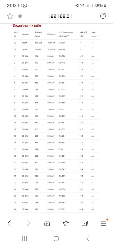

Ich hoffe du meinst das hier, wobei gerade funktioniert die Verbindung wieder gut.
Kurtler
Es fehlen noch die restlichen Signalpegel.

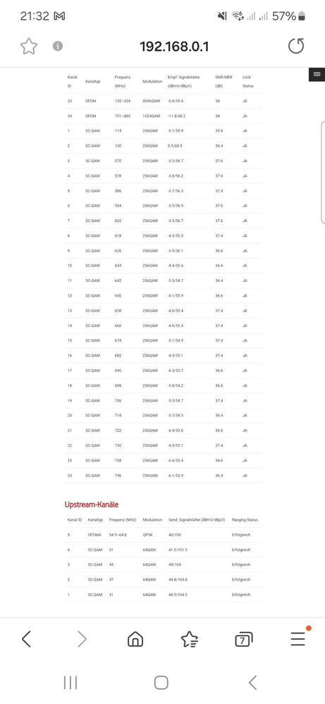

WhatsApp Image 2024-01-07 at 21.33.31.jpegAlso mehr habe ich nicht hoffe das passt so
Kurtler
Einige dBmV/dBuV Werte sind zu gering und es liegt bei dir ein Rückwegstörer vor.
