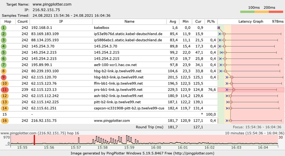

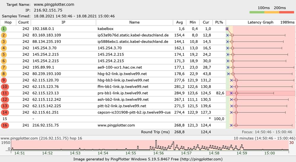

    Fehler: Paketverluste, Alle paar Minuten Verbindungsabbrüche für ein paar Sekunden.
    Meine Verbindungsabbrüche konnte ich per Lan auf einem PC reproduzieren, per WLAN auf einem Laptop und auch per WLAN am Handy.

treten die Paketverluste mit einem anderen Koaxialkabel weiterhin auf? Hat der Techniker auch das Netzteil ausgetauscht? Sende bitte eine Pingplottermessung zu einem der betroffenen Onlinespiele. Führe die Messung über LAN durch und stelle 2,5 Sekunden als Intervall ein.

Mit einem anderen Koaxialkabel genau das selbe problem. Der Techniker hat auch das Netztteil mitgetauschtwww.pingplotter.com.jpg

an Deinem Anschluss gibt´s enorm viele Timeouts und das muss sich ein Techniker vor Ort anschauen. Die Ursache scheint in unserem Zuständigkeitsbereich zu liegen. In dem Fall ist der Einsatz für Dich auch kostenfrei. Nur wenn der Techniker zum vereinbarten Termin niemanden antrifft und keinen Zugang erhält, berechnen wir den Einsatz mit 99,50 €.

Hier sind am Anschluss immer noch viele Timeouts ersichtlich.
Der Techniker hat im letzten Auftrag nach Tausch des Verstärkers hinterlegt, sollte der Fehler wieder auftreten, hat eine Langzeitmessung zu erfolgen.
