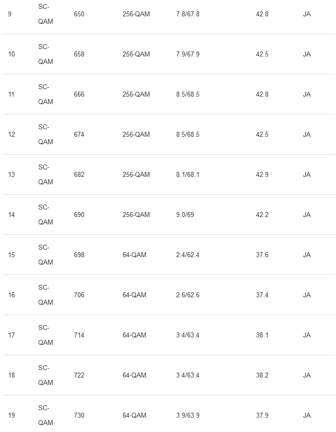

seit Umstellung unseres Anschlusses von einer Fritz 6490 (DOCIS 3.0) auf eine Fritzbox 6690 (DOCIS 3.1) haben wir massive Probleme mit PacketLoss (verzögerte Telefonie/Videoanrufe + RemoteDesktop schwer nutzbar) und regelmäßige Verbindungsabbrüche (mehrmals am Tag).
Ein Rückbau auf die Fritzbox 6490 behebt das Problem nicht.
Die Nutzung der Providerbox behebt ebenfalls nicht das Problem.
Hinweis: Wir haben einen passiven Hausanschluss, d.h. im Haus keine aktiven Verstärker etc. Dies wird wohl im Straßenverteiler umgesetzt. Das Koaxial Zuleitungskabel habe ich 3x getauscht (original Vodafone, FritzBox 6490 + 6690).
Die Geschwindigkeit Download/Upload scheint in Ordnung zu sein.
Die Hotline konnte mir nicht weiterhelfen. Ich solle den Leihrouter nutzen, was ich jetzt tue ohne Verbesserung.

bei mir gibt es einige Neuigkeiten. Am 4.7.2022 war ein weiterer Techniker (Subauftragnehmer vom ursprünglichen Subauftragnehmer) mit einem anderen Messgerät da. Er sollte nur meinen Anschluss messen und wunderte sich warum, weil ich ja nur einen passiven Anschluss habe. Auf jeden Fall stellte eine er schlechte Modulation im Uploadbereich fest. Er vermutet einen Rückwegstörer, konnte mir nicht helfen und machte mir nicht viel Hoffnung, das überhaupt die Ursache gefunden wird.

Habe gestern ein neues Ticket erstellt; heute war denn der dritte Techniker da, der wieder bei 0 anfängt zu arbeiten also den Fehler bei mir sucht. Gemessen hat er bei mir am Haus 20% Pingverlust. Dann ist der eine Messstelle weiter weg gefahren, da gab es denn bis zu 50% Verlust. Er will in den „nächsten Tagen“ den Fehler nochmal genauer suchen.
