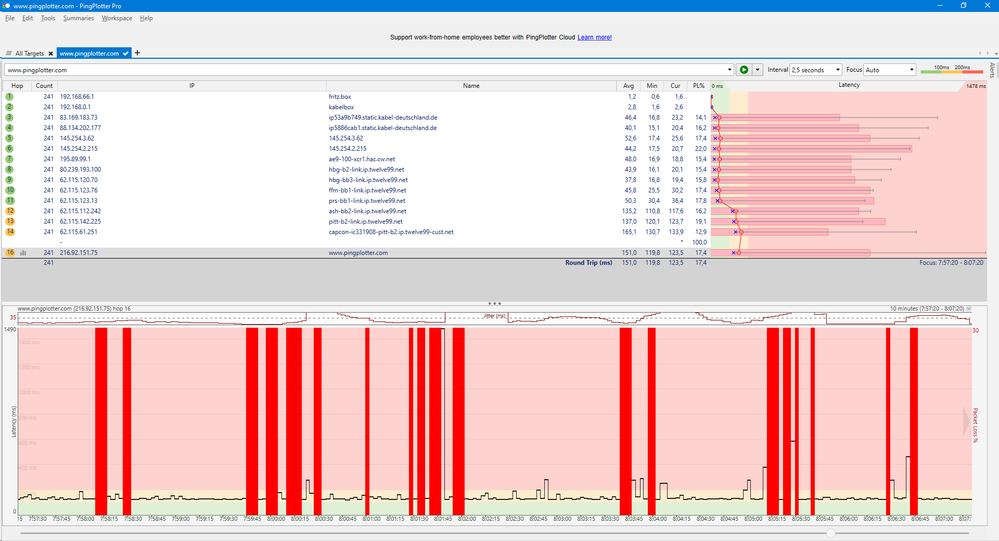

seit Umstellung unseres Anschlusses von einer Fritz 6490 (DOCIS 3.0) auf eine Fritzbox 6690 (DOCIS 3.1) haben wir massive Probleme mit PacketLoss (verzögerte Telefonie/Videoanrufe + RemoteDesktop schwer nutzbar) und regelmäßige Verbindungsabbrüche (mehrmals am Tag).

Der Package Loss ist mit einer LAN-Verbindung ermittelt worden.

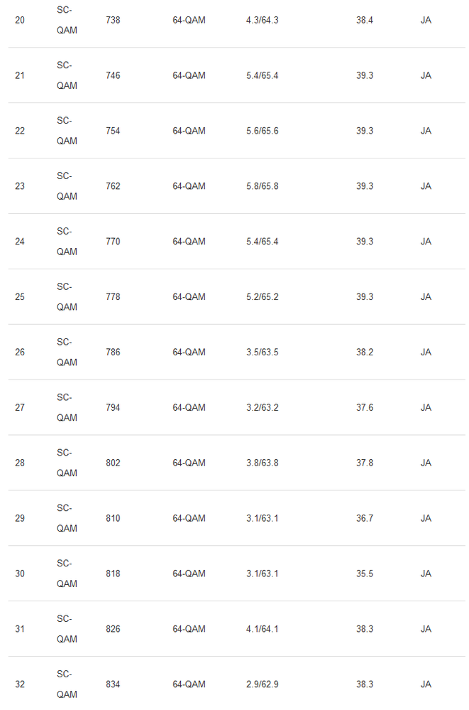

bei Dir sind die Pegelwerte auf den Upstreams außerhalb der Norm.
Ich möchte gern einen Techniker beauftragen, der sich das vor Ort anschaut. Wenn das für Dich in Ordnung ist, dann brauche ich noch eine Handynummer, damit wir einen Termin vereinbaren können.

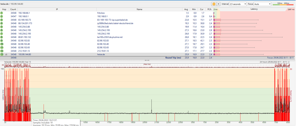

Kurze Frage in die Community: Ich lasse 24/7 einen Pingplotter laufen.
Vom 29.06 ca. 10:20 Uhr bis 30.06. 6:55 Uhr war der Packet Loss absolut i.O. Das Telefonieren und Arbeiten per Remote Desktop war ein Traum.
Worauf könnte es hindeuten, dass es solche Schwankungen (tagelang nicht OK, dann 20h OK, dann wieder tagelang nicht ok) gibt?! Es wurde nichts an der Installation geändert; keine anderen Geräte online genommen. Ist es denkbar das jemand drittes bzw. ein Gerät in das Kabelnetz einstreut?
